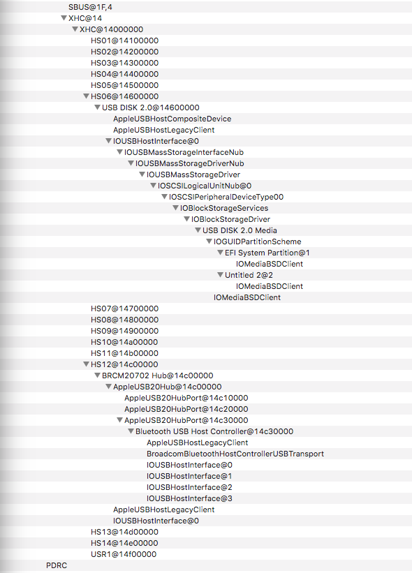

◉ 3 - Analysez les ports avec IOJones
Téléchargez IOJones si ce n'est pas déjà fait.
Nous allons analyser tous les connecteurs USB un par un.
  • En introduisant une clé USB2 pour les connecteurs USB2.
  • En introduisant une clé USB2 pour les connecteurs USB3.
  • Puis en introduisant une clé USB3 pour les connecteurs USB3.
Vous allez faire une liste très précise que tous les ports avec leur nom HSxx pour les ports USB2, SSxx pour les ports USB3, et leur adresse du type « 03 00 00 00 ».
Lancez IOJones sur le Hackintosh et introduisez dans le premier connecteur USB3 à analyser une clé USB2.
Balayez la fenêtre de gauche de IOJones jusqu'à voir des informations de la couleur verte. (C'est environs au deux tiers vers le bas de la fenêtre).
Dans l'exemple ci-dessous, j'ai mis une clé USB2, le nom du port est HS03 et son code est « 03 00 00 00 ».
Enlevez votre clé USB2, les informations vont passer au rouge.
Maintenant, introduisez une clé USB3 dans ce même port USB3. Recherchez les informations de la couleur verte. Dans mon exemple le nom du port est SS03 et son code est « 13 00 00 00 ».
Voilà vous avez obtenu les deux noms et les deux adresses des ports USB2 et USB3 du connecteur USB3. (HS03 port « 03 00 00 00 », SS03 port « 13 00 00 00 »).
Vous faites cela pour tous les ports USB2 et USB3 qui vous manquent, en notant bien les valeurs du nom SSxx HSxx et la valeur « xx 00 00 00 ». SS pour les ports USB3, HS pour les ports USB2.

Juste un peu d'eau au moulin. Je viens de faire le mapping de mes ports sur ma GA-H97M-D3H (SMBIOS 14,2) et concernant la question de Blackhole
Citation
Je m'explique, exemples (c'est "au pif"), si l'on a "détecté" l'"ID" d'un port USB2.0 (à l'aide de seulement une clé USB2.0 bien entendu) sur un port USB3.0 en:
- HS01 - 01 00 00 00, est-ce que l'"ID" du même port mais pour l'USB3.0 sera toujours SS01 - 11 00 00 00
- HS03 - 03 00 00 00, est-ce que l'"ID" du même port mais pour l'USB3.0 sera toujours SS03 - 13 00 00 00
- HS06 - 06 00 00 00, est-ce que l'"ID" du même port mais pour l'USB3.0 sera toujours SS06 - 16 00 00 00
- Etc...
Chez moi cela diffère. Voilà ce que j'obtiens :
Ports USB 2.0
USB 2.0 HS07 07 00 00 00
USB 2.0 HS08 08 00 00 00
Ports USB 3.0
USB 2.0 HS01 01 00 00 00
USB 3.0 SSP1 10 00 00 00
USB 2.0 HS02 02 00 00 00
USB 3.0 SSP2 11 00 00 00
USB 2.0 HS03 03 00 00 00
USB 3.0 SSP3 12 00 00 00
USB 2.0 HS04 04 00 00 00
USB 3.0 SSP4 13 00 00 00
USB 2.0 HS09 09 00 00 00
USB 3.0 SSP5 14 00 00 00
USB 2.0 HS10 0a 00 00 00
USB 3.0 SSP6 15 00 00 00
Ansi, tout d'abord, visiblement, les HS0X ne correspondent pas toujours aux SSXX. Ensuite, l'adresse du port ne correspond pas toujours à son numéro (SSP2 = 11000000 dans mon cas). Ensuite, je ne sais pas si c'est bon mais chez moi j'ai des SSPX et non des SS0X.
Exemple : Capture IOJones
Bref, je ne sais pas si j'ai complètement foiré mon coup mais si ce n'est pas le cas, visiblement tout ne correspond pas aussi simplement dry.gif biggrin.gif
Je vais tester plus en détail et je reviens vers vous les Zamis !!!

Patches (Acpi) :
change EHC1 to EH01
change EHC2 to EH02
Kexts :
USBInjectAll.kext
XHCI-200-series-injector.kext
Kernel Patches :
AppleUSBXHCIPCI (augmenter le nombre de ports)
Là mes ports fonctionnent bien et tout monte, et mes disques en USB 3 montent bien aussi (jusque là, il ne montaient pas).
J'ai ensuite utilisé la méthode du tuto pour faire le kext personnalisé. Mais pas moyen de le faire fonctionner, que je désactive ou non les patches (Acpi ET Kernel). J'ai mis un SMBIOS en 18,1, mais j'ai aussi essayé avec le 17,1, et je suis même parti du kext fourni par Blackhole dans son auto (17,1) pour le USB Power Management, mais rien à faire. Dès que je supprime soit le patch de la limite des ports, soit les patches Apci, soit les kexts USBInjectAll.kext et XHCI-200-series-injector.kext, mes disques USB3 ne montent plus...
J'ai aussi essayé d'utiliser les SSDT fournis dans ce tuto dans la section USB Power Management (vers la fin), que j'ai bêtement collés dans Acpi/patched/, mais rien n'y fait.
Une idée les amis ?

Citation (Egon-058 @ 8 Oct 2017, 12:27) *
J'ai lu qu'il fallait les kexts et patches suivant pour arriver à faire fonctionner le USBInjectAll.kext :
Patches (Acpi) :
change EHC1 to EH01
change EHC2 to EH02
Non, c'est pour les contrôleurs EHCx (USB2) et il n'y en pas plus sur les configs Skylake/Kabylake. Tout passe par l'XHC. Ces deux patchs DSDT sont donc inutiles.
Kexts :
USBInjectAll.kext
Non plus tongue.gif. Ça revient à utiliser 2 injecteurs. N'utilise que USBInjectAll.kext (ou l'inverse) si tu veux pouvoir identifier tes ports car l'XHCI-200-series-injector.kext est probablement déjà configuré pour certaines adresses.
Kernel Patches :
Il faut qu'il corresponde à la version de macOS wink.gif.
Tes adresses/ports ne correspondent probablement pas. D'où l'idée de n'utiliser que USBInjectAll.kext + patch Clover adapté pour le faire. Si tu mélanges plusieurs patchs/kexts/injecteurs, tu ne vas pas t'en sortir !
Si IOJones plante, utilise IORegistry Explorer wink.gif.

Citation
Oui c'est bon j'ai pris le patch qui est fourni dans le .plist du tuto général d'install (j'ai juste eu la flemme de tout écrire ici wink.gif My bad !)
En gros, le voici : AppleUSBXHCIPCI/83bd74ff ffff10/83bd74ff ffff1f
Avant quoi que ce soit d'autre, j'ai commencé mon RETEX sur cette installe ici. Il y a tous les paramètres que j'ai utilisé pour mon installé (BIOS, Clover, config.plist). Il est fort probable que j'ai quelque chose qui cloche là dedans, expliquant pourquoi ça ne marche pas chez moi... (J'en ai marre d'être un boulet du hackintosh sad.gif)
Sinon, j'ai bien réessayé en enlevant les deux :
change EHC1 to EH01
change EHC2 to EH02
Et le :
En utilisant IORegistry Explorer, il n'y a pas de plantage en effet ! C'est trop top cool !! biggrin.gif . En revanche mes disques en USB 3 ne montent toujours pas. Dans IORegistry Explorer je vois bien le port SS0X s'activer mais visiblement le disque ne s'initialise pas... Qui plus est j'ai revérifié la config de mon injecteur de cette façon là (ID + ports) et tout correspond bien Du coup je ne comprends pas pourquoi quand j'utilise mon injecteur personnalisé, mes disques USB 3 ne montent pas...
Une idée ? Désolé que ce soit si dur pour moi...
P.S. J'avais bien vu que cela revenait à utiliser deux injecteurs mais c'est le seul moyen que j'ai trouvé pour faire monter mes disques en USB 3 sad.gif
P.P.S Voilà les deux injecteurs que j'ai fait pour iMac 17,1 et iMac 18,1 avec ma config : 17,1 18,1
[EDIT]
Toujours en supprimant les
change EHC1 to EH01
change EHC2 to EH02
Mais en mettant les deux injecteurs (USBInjectAll.kext & XHCI-200-series-injector.kext), j'arrive à faire monter mes disques USB 3 sur le bureau et dans IORegistry
En mettant XHCI-200-series-injector.kext seulement, j'arrive à faire monter mes disques USB 3 dans IORegistry, mais PAS dans sur le bureau (étonnamment il monte comme un disque interne)
En mettant USBInjectAll.kext seulement, j'arrive à faire se déclencher les SS0X dans IORegistry, mais pas à faire apparaitre les infos du disque USB 3 dans IORegistry, ni à le faire monter sur le bureau
Ce message a été modifié par Egon-058 - 11 Oct 2017, 12:35.

Je viens de m'apercevoir que depuis le passage à High Sierra, mon Hackintosh ne gère plus les ports USB3.
Mon config.plist et mon Rapport_MacBidouille.
Merci.
