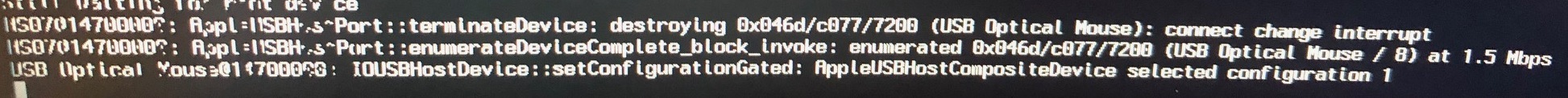

Je continue l'aventure
L'installation se bloque à cette étape
initialized AHCI controller
avec des lignes indiquant COMPRESET did not proceed
Puis quelques lignes supplémentaires apparaissent au moment où l'écran affiche le rond barré confirmant l'echec de l'installation
J'ai les réglages suivant au niveau sur le BIOS, quand je fais tout les réglages la session Mojave ne démarre plus : je cherche quel réglage en est la cause, en faisant les essais uns par uns

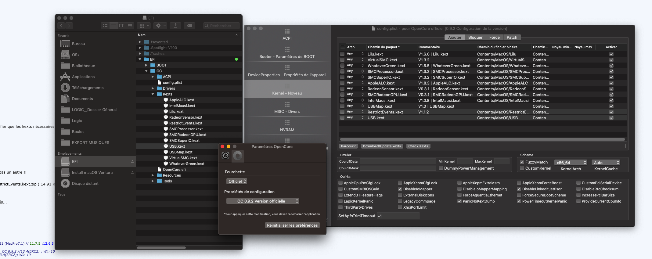

Oui, je me doutais bien que retirer dans "deviceProperties" le PciRoot désignant une 5700 et rectifier "l'erreur" révélée par OCAT (initial mode...) ne suffiraient pas... tongue.gif Je ne pense pas non plus que rajouter RestrictEvents change grand'chose (ça coûte rien d'essayer mais on regardera plus tard - j'ai deux configs en MacPro7,1 qui fonctionnent parfaitement sans RestrictEvents), je peux me tromper, bien sûr, mais modifier le kext USB d'eZKi pourrait être une piste... C'est ce que j'ai fait avec ce [attachment=64405:USB.kext.zip] (il supporte les SMBIOS iMac19,1 et MacPro7,1)
Et comme dirait Mac Arthur, soyons "didactiques", le mieux est de commencer à permettre à eZki de se familiariser avec OpenCore :
Je propose donc :
1) De remplacer le Kext USB actuellement utilisé par celui modifié ci dessus--->dossier Kext--->Other
2) D'ouvrir le config.plist d'OC (avec OpenCore Configurator (dernière version 2.70.0.0)) et aller dans "réglages" de cette app pour vérifier si besoin qu'on est bien en OC 0.9.2 :
[attachment=64409:Capture_...09.27.13.png]
cliquer sur l'icône en cercle en haut à gauche et sélectionner la version officielle 0.9.2 :
[attachment=64410:Capture_...09.27.29.png]
aller section Kernel-->parcourir-->sélectionner le dossier Other qui contient ce nouveau Kext-->vérifier que les kexts nécessaires (ceux donc du dossier "Other" sont bien activés dans cette section Kernel) :
[attachment=64407:Capture_...e__cran_.png]
Bien entendu il convient d'utiliser, comme point de départ, le dernier EFI mis en ligne par Tinkar et pas un autre !!
3) Par la suite, si ça fonctionne toujours pas et si Tinkar avait raison (!! smile.gif ), de rajouter ce [attachment=64408:Restrict...nts.kext.zip] en suivant la même procédure énoncée ci dessus...
4) Si ça fonctionne toujours pas de regarder à nouveau le Bios et revenir sur les changements opérés...
C'est t'y clair ça ??

Malgré votre aide je bloque toujours sur l'étape suivante :
initialized AHCI controller avec des lignes indiquant COMPRESET did not proceed
J'essaye de comprendre ce qui ne va pas
déjà dans le BIOS :
Extreme Memory Profile (X.M.P.) --> Profile 1 (vu sur build similaire, je sais pas vraiment à quoi ça sert)
csm => Disabled (sécurité boot)
vt-d => Enabled (active machine virtuelle)
fast boot => Disabled (sécurité boot)
Above 4G decoding => Enabled (reco Tinkar, j'ai vu certains builds avec ce champs disabled & je sais pas vraiment à quoi ça sert)
EHCI handoff => Enabled (aide à reconnaître la connectique)
CFG lock => Disabled (securité boot)
Puis pour le EFI j'ai donc suivis les étapes suivant (avec Mac) :
3) rajouter ce Fichier joint RestrictEvents.kext
Le fichier EFI après les différentes étapes donne donc ça
Comme le résultat est le même qu'avant les changement du EFI, la probabilité d'un défaut BIOS semble forte
Les prochaines étapes pour les tests :
§ continuer les tests avec différents réglages BIOS
§ refaire la clé d'installation avec une autre méthode que MBS (au cas où, ça semble inutile de rétrocéder en Monterey)
§ essayer un EFI Clover
La bonne raison c'est qu'avec OC les mises à jours futures semblent plus facile
Ce message a été modifié par eZki - 23 May 2023, 23:03.
