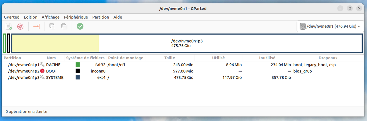

Bonjour tout le monde,
dans la série "Chuis timide mais j'me soigne", je viens d'installer UBUNTU 22.04 sur un MacPro en simple boot.
La configuration de la bête:
Mac Pro 5.1 Early 2012
Processeurs INTEL W3565 - X8 @ 3,20GHz
Mémoire vive : 32Go
Carte Graphique: AMD Radeon RX570 4Go
Carte USB 3.1 ASUS
Disque Système SSD NVMe SAMSUNG 970 Pro
Disques Divers dans les racks 12To en tout (WD Black series)
UBUNTU 22.04 LTS
Installation de la distribution:
J'ai formaté une clé USB-3 en ISO 9660 sur laquelle j'ai installé la distribution.
J'ai procédé à une "clean install". Pour pouvoir l'effectuer sans souci, j'ai booté le MacPro en mode TARGET et je l'ai câblé à un MacBookPro via FireWire pour reformater le SSD NVMe en FAT 32 et en totalité
(Après sauvegarde des données sur support externe bien entendu)
L'installation s'est très bien passée car le MacPro a booté directement sur la clé USB puisqu'il n'y avait plus d'OS dans la machine.
Le profil du SSD est le même que celui que j'avais utlisé pour l'installation la 18.04:
Table de partition GPT
Une partition de 256Mo formatée en FAT-32 avec le point de montage "/boot/efi" et le drapeau "boot, legacy_boot,esp"
Une autre partition de 1Go sans nom, non formatée, mais avec le drapeau bios_grub sur laquelle va s'installer "grub2core.img"
Enfin une dernière partition "/" qui occupe tout le reste du SSD et est formatée en EXT4.
Comptez environ 1H pour l'installation et les peaufinages post install' (VLC, FREECAD, CRRCsim, WINGS, KeePassXC, etc ...)
Voili, voilou, voilà
Xander
La recopie d'écran kivabien:
