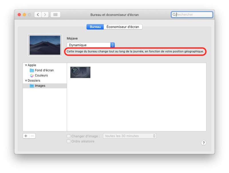

Alors,
Capture 1 :
On voit qu'il se sert de la localisation et de l'heure.

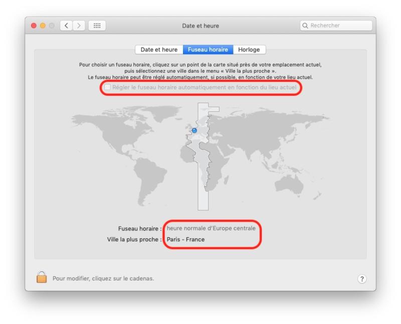

Capture 2 :
Désactivé en localisation automatique je choisis Paris où j'habite qui semble t'il a une antenne plus éloignée à vol d'oiseau que celle de Saint-Ouen, juste derrière le périph'.

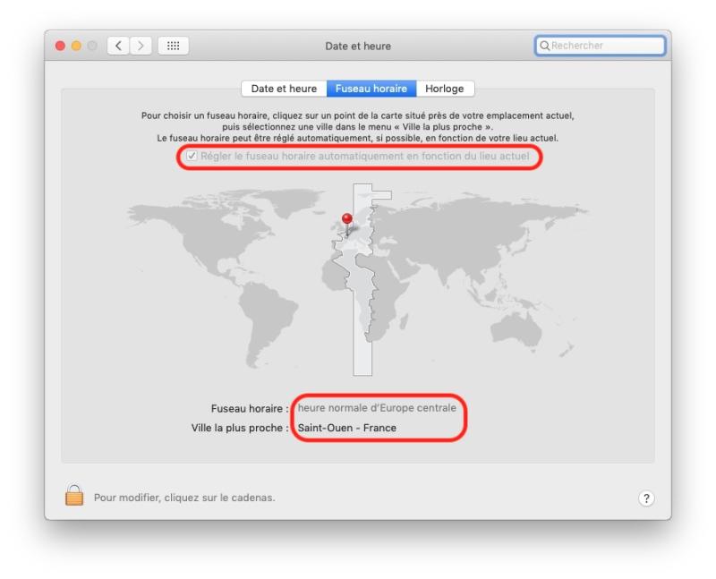

Capture 3 :
En Automatique il me localise systématiquement à St-Ouen (bien que j'habite Paris 18e Montmartre).
Que j'active ou pas cette localisation dans date/heure, ça ne change en rien l'aspect, même après un redémarrage du mac, pour que s'appliquent les changements.

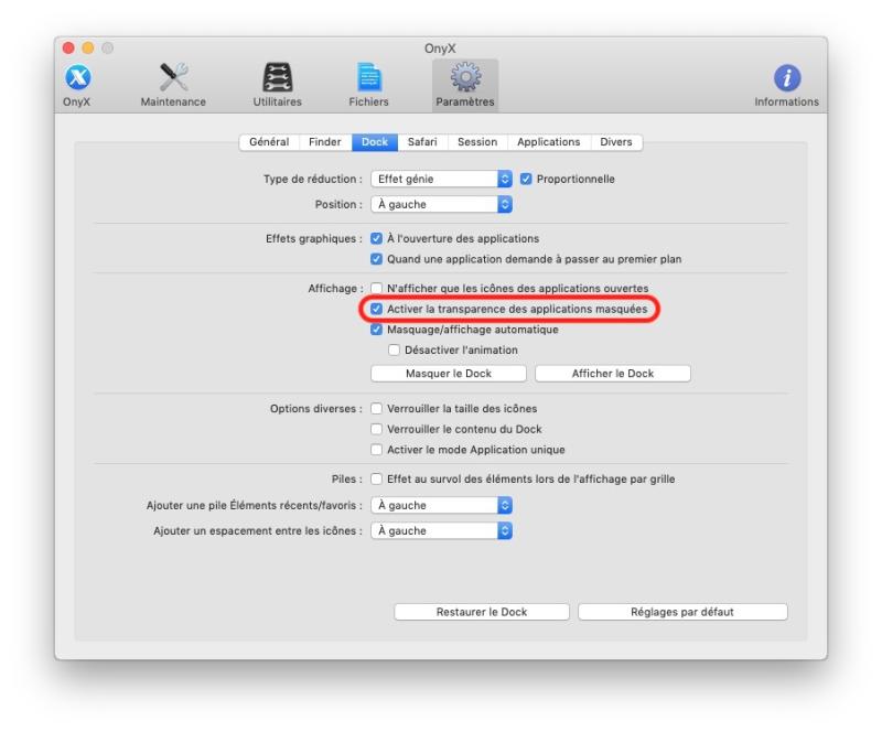

Bon, nouveau test :
En passant par Onyx j'ai changé ce paramètre d'affichage du dock et retrouvé le fond d'écran plein soleil après avoir relancé le dock.
Si j'active ou désactive le WIFI ça reste.
Par contre, bien que le réglage reste dans Onyx, l'écran vire ombré si je redémarre le mac.
Il revient si je relance le dock en désactivant la fonction. Donc apparemment une piste de ce côté.
Donc relancer le dock remet le bon affichage. Là j'attends de voir si du coup il changera en même temps que le 13" pour la phase suivante. > Edit 16h04 réponse : NON.

J'ai relancé le Dock (via Onyx) : là j'ai eu là bonne image. Si je relance le mac c'est l'image du matin qui revient.
J'ai relancé le dock de nouveau, mais il risque ensuite de rester bloquer sur cette image comme la fois précédente au prochain créneau de remplacement d'image si je ne redémarre pas le mac.
Je vois que le sujet n'inspire pas les foules, j'espère juste trouver une solution qui servira peut-être à quelqu'un par la suite.
Là, j'en ai déjà une manuelle de dépannage avec le fait de relancer le Dock via Onyx même si c'est pas une solution sur la durée…
PS : J'ai tenté une restauration du Dock : à part me foutre le bazar en remettant d'origine ça n'a servit à rien.
