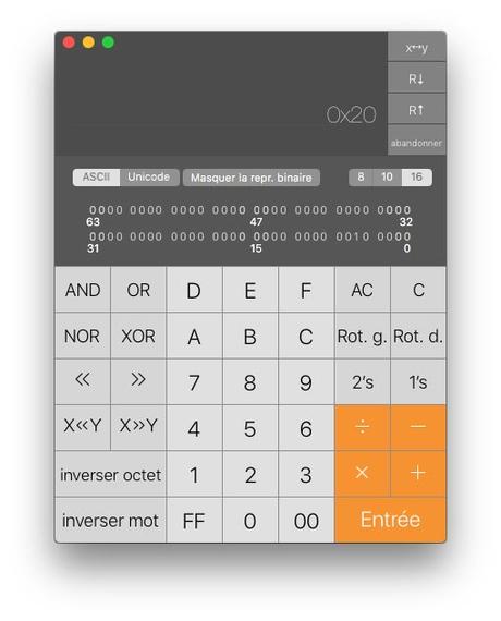

EDIT: J'ai trouvé d'autres infos.
Dans Clover, csr-active-config gère toutes les protections listés précédemment, les codes hexa servent a choisir lesquelles conserver.
Un petit logiciel permet de calculer les valeur à mettre :
Je me demande si BooterConfig ce ne serait pas là pour désactiver des protections au niveau du boot.efi et csr-active-config au niveau du kernel.

Aurais-tu une application pour faire toutes ces conversions (hex, bin, décimal, Base64 etc.) ?
J'utilise actuellement des outils online mais c'est pas très pratique wink.gif.

oui : la Calculette de MacOSX en mode Programmeur !
Il suffit de cliquer sur les bit en représentation binaire pour les passer de 0 a 1 et inversement afin de connaitre la valeur Hex ou Dec
(il faut lire les bit de droite à gauche)

Mais bon, je suis une vraie bille en math, en programmation etc.
Donc ça :
0x28 (hex) donne 0010 1000 (bin) J'ai compris biggrin.gif.
Mais comment arrives-tu à ça ?
soit kBootArgsFlagCSRActiveConfig=1 et kBootArgsFlagCSRBoot=1
Et ces valeurs par exemple, ça correspond à quoi ?
(1 << 3)
