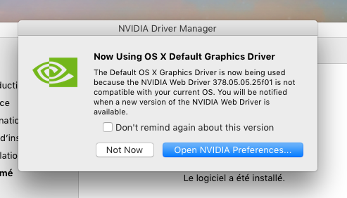

Je pense que l'ancien propriétaire du Mac Pro avait bidouillé car je vois 2 connecteurs 6 pins + 2 connecteurs de 2 pins pour ? (il a pensé aussi au futur)
Pour ce qui est de l'OS (Pilotes, c'est déjà pour Sierra (version 16G29 et non 16G2136) mais je ne sais pas d'ou vient cette version pourtant estampillée 10.12.6

Pour la compatibilité, la série 10x0 est compatible avec Sierra et High Sierra, mais attention que les drivers web sont différents pour chaque sous version (il ne suffit pas de regarder 10.12.6 mais 16G2136) le plus simple étant d'avoir la toute dernière version du système puis des drivers. Sinon il y a moyen d'éditer le fichier de référence des drivers pour que ça s'installe quand même (je l'ai fait une fois) mais c'est un peu ardu.
Effectivement ça sera incompatible avec Mojave et supérieur. Pour ceux-là, GeForce Kepler (ta 680, mais aussi les 710, 730, 760, 770, 780...) nativement jusqu'à Big Sur ou plus avec OCLP (nécessaire de toutes façons dans ce cas pour ton MacPro) ou plutôt une Radeon comme une RX580 (sauf les modèles 2048SP!) qui est idéale.

J'ai testé une Nvidia NVS 310 et elle fonctionne (pas de boot screen) sans pilote supplémentaire mais le reboot ne fonctionne pas depuis Mac OS Sierra
Les pilotes Nvidia webdrivers ne sont pas compatibles (c'est normal pour le moment en attendant un jour une GTX 1660TI)
Ce message a été modifié par Pixel44 - 11 Aug 2025, 19:16.
