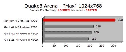

c'est pas de la bande passante de l'AGP dont on parle .... mais de celle des procs.
Et de toute manière si ton proc ne suit pas, c'est aps la carte graphique qui va aller chercher toute seule comme une grande "les instructions à afficher".....
à faible résolution (1024 et en dessous), tu n'auras aucune différence de framerate entre une radéon 9000 et une radéon 9800 sur un G4 mono 867 sous Quake 3 .... Et si tu éspères voir une différence sous OSX... rolleyes.gif
sur les vieux mac bus 100 et en dessous, la bande passante du PCI est aussi en cause (souvent vieux PCI 33MHz contre 66MHz sur les G4/G3 PCI)... mais un PowerPC 604e c'est pas un G4 non plus....
arrêtez vos discussions pseudo scientifique quand vous ne savez même pas de quoi vous parlez. J'ai peut-être un peu l'air pédant quand je dis ça, mais à voir certains déballer des ramassis de connerie sur des trucs un peu technique qu'ils ne connaissent pas... ça me donne des nausées... Si c'était que moi je m'en foutrais, mais pensez à ceux qui viennent lire après et qui n'ont pas forcément les connaissances pour savoir ce qui est vrai de ce qui ne l'est pas.
Pour le reste, il n'y a peut-être aps de différence entre un AGP Pro et un AGP 4x, mais avec l'AGP2x il y en a une bien plus grande.
user posted image
Un test de barefeats qui illustre bien le problème.... pourtant la différence entre une radéon 9700Pro et une geforce 4Ti n'est pas toujours négligeable.... Et là c'est sur un bi 1,42GHz, alors je te laisseimaginer sur un mono.
un exemple de geforce4Ti vs radeon 9700
