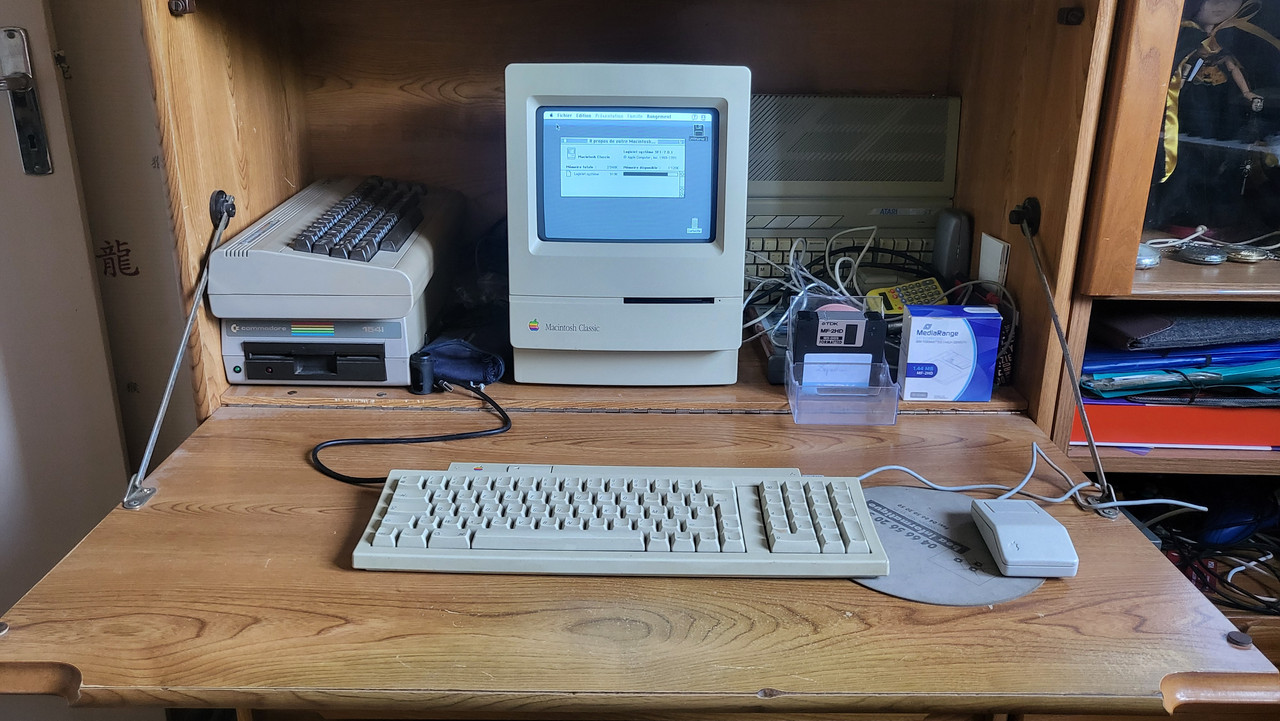

Salut à tous !
En 2023, j'ai acquis un Macintosh Classic premier du nom d'occasion, en très bon état, recappé. Je n'ai pas connu cette machine à la gloire de son époque, je suis né 5 ans après sa sortie et mon premier Mac était un Power Mac 6100 de 1994. Mais, je m'amuse énormément avec ! J'adore l'informatique ancienne.
Quand j'ai reçu la machine elle avait encore son disque dur SCSI de 40 Mo. Hélas mort depuis longtemps. Son ancien propriétaire m'avait cédé avec la machine une disquette 800k d'époque avec quelques classiques des débuts du Mac (Daleks, le pendu, un mémory...), j'utilisais le système en ROM de la machine pour les démarrer. Pendant des mois, faute de mieux, je n'ai utilisé que cette disquette. Puis j'ai acheté des disquettes 1.44 Mo vierges sur Amazon, et j'ai pu, au moyen d'un lecteur USB, les écrire avec mon G5. J'ai pu faire tout un tas de trucs géniaux ! Rejouer à d'autres jeux, dont certains que j'ai connu dans mon enfance comme Glider ou Leprechaun, m'amuser avec Microsoft BASIC, faire du son sur MusicWorks, bref, c'est encore plus rigolo !
Pour la plupart des programmes, j'utilise soit le système 6.0.3 embarqué en ROM, soit un système 6.0.1 qui me provient d'une image disquette d'Arkanoid, qui pèse 403 ko, donc, pas trop lourd pour disquette. Ce dernier semble avoir des routines graphiques que le système en ROM n'a pas, car certains jeux ne se lancent que depuis les disquettes qui le contiennent. Malgré ça, il y a plein de jeux que je n'arrive pas à lancer. Oxyd, Lemmings, Lunar Phantom, la plupart provoquent des Bomb Screen sur des routines inconnues ou des mauvaises instructions. Apparemment pas mal de ces jeux demandent un système plus complet ou plus récent.
La solution évidente serait un stockage interne. Et j'y ai évidemment pensé. J'ai acheté un BlueSCSI et j'ai tenté de le faire fonctionner, sans résultat. J'ai la triste impression que la partie SCSI de ce Mac ne fonctionne plus. Je continuerai de creuser ce qu'il se passe, mais ça demande à chaque fois d'ouvrir la bête, ce qui est assez contraignant, et j'ai toujours très peur de casser quelque chose ou de manger une méchante châtaigne avec l'écran cathodique pas loin...
Du coup, je me demande s'il n'y a pas des solutions exploitables sur les disquettes. Est-ce que vous sauriez où je pourrais par exemple trouver un système 6.0.7 dans le même ordre de taille que celui de ma disquette Arkanoid ? Voire même un système 7 ? Ou alors, est-ce qu'il y a une autre solution pas chère pour avoir je sais pas, un second lecteur disquette ou un disque externe ? Sans passer par le SCSI endommagé du coup ? Ça m'a l'air assez compromis.
Bref. Le Macintosh Classic est une machine que je connais un peu de part ma connaissance des Mac plus récents, mais je suis sûr qu'il y a ici des gens qui le connaissent bien mieux moi et qui sauraient me dire qu'est-ce qu'il serait le mieux de faire pour cette machine !
(Autre idée en l'air, je me suis dis qu'une option sympa peut être de remplacer la carte-mère par celle d'un Macintosh Classic II, plus puissant, plus permissif, et possiblement doté d'un SCSI qui marche, mais impossible d'en trouver d'occasion. Si jamais quelqu'un à ça...)

Tu es sûr que la CM d'un ClassicII peut être mise à la place de celle d'un Classic ?
J'en ai une, mais il faut que je regarde à l'occasion si elle parait bonne ou non. Je me souviens que l'alim était morte, mais le reste je ne sais plus…

Certain ! C'est un swap courant qui se fait régulièrement de ce que j'ai lu. Les machines ont le même châssis et la même carte analogique. Seul défaut, le port micro qu'a le II et pas le 1, mais ça se règle en un coup de perceuse !
Par contre il faut voir l'état des condensateurs, si elle n'a pas été recappée...

De sûr elle n'a pas été recappée…

Faut voir dans quelle état elle est, mais si elle n'a pas été longtemps alimentée ça devrait aller, et un recapping c'est pas trop dur à faire !

La carte n'a pas l'air trop abîmée, mais je n'y connais pas grand chose…Juste un peu de rouille sur les connecteurs extérieurs.

Je suis intéressé ! Je pense avoir de quoi la retaper !

J'ai reçu la carte-mère de Ch21, encore merci c'est vraiment super généreux de sa part ! Hélas, le problème est plus grave que de simples condensateurs vieillissants. Il semblerait que ce soit la puce Eagle qui soit défaillante. Cette puce est un genre de north bridge très primitif, de ce que j'ai compris, le Mac ne peut pas fonctionner sans elle. Du coup, en soi c'est sans doute réparable mais il faudrait une autre puce en état de marche.
J'ai profité du fait que la machine soit ouverte pour continuer d'investiguer sur le souci du BlueSCSI, et, c'est assez bizarre. Je pense que soit ma nappe soit mon port SCSI interne sont défaillants, parce que le BlueSCSI ne remarque pas la moindre erreur dans son log. Pourtant le Mac n'arrive pas à dialoguer avec lui. Cependant la led d'activité du circuit clignote par intervalles réguliers de quelques secondes, donc il semblerait qu'il y ait bien tentative de dialogue...Bizarre.
En attendant le Mac est toujours opérationnel avec sa carte-mère d'origine et ses disquettes, c'est toujours ça de pris !

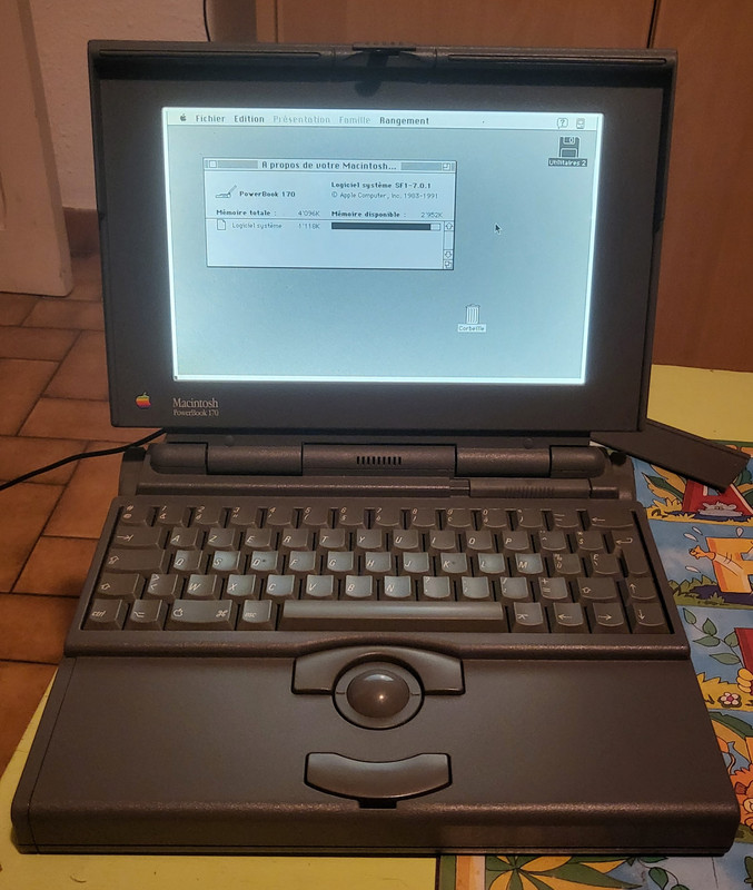

Salut ! J'ai du nouveau !
Alors, concernant le Macintosh Classic, la situation n'a pas changé. Il ne peut toujours que gérer des disquettes, et même si clairement ce n'est pas la meilleure solution du monde ce n'est aussi pas la pire.
Mais je n'ai pas que cet ordinateur comme vieux coucou dans ma réserve. J'ai évidemment mon G5 qui fête son vingtième anniversaire dans quelques jours et qui est toujours bien vaillant, ce qui pour un G5 est je trouve assez fou, mon G4 qui attends toujours sa réparation d'alimentation, un Performa 6300 qui attend la même chose, j'ai également un Commodore 64 qui attends lui aussi une réparation, et un Atari 520STF fonctionel qui attend des disquettes pour fonctionner.
Mais surtout, depuis quelques mois, mon prof de dessin (je fais du dessin en atelier sur mon temps libre), m'a cédé l'ancien PowerBook 170 sur lequel il faisait des maquettage de bande dessinées sur QuarkXPress.
Au début, je pensais la machine condamnée. Avec son adaptateur d'origine, impossible de la faire repartir. J'ai quand même pris un adaptateur neuf avec la bonne puissance sur Amazon, et il s'avère que la machine est moins morte qu'elle en a l'air. Même si son disque dur, lui, n'est plus détecté du tout. J'ai cru également à la mort du lecteur disquette, jusqu'à ce que je ne constate que c'était ma disquette du système 7 qui était défaillante, vu qu'elle ne passait plus dans le Classic non plus. Au final, ce Mac a l'air en parfait état, hors de son disque dur.
Reste à savoir quoi faire avec. Les PowerBook ne sont pas les machines les plus évidentes à remettre en état, parce qu'ils n'utilisent pas le même standard SCSI que les Mac de bureau, du coup, il leur faut des BlueSCSI spécifiques. Celui du Macintosh Classic est incompatible...Et même si d'un côté ça serait cool de la remettre en état, de l'autre ça me fait un peu de peine de laisser tomber le Macintosh Classic dans l'état où il est. Sans compter qu'un nouveau BlueSCSI c'est certes pas non plus super cher mais c'est quand même un certain prix.
A réfléchir du coup.
En attendant, histoire d'imager un peu tout ça et donner un peu de souvenirs, voici quelques photos de la bande de vieux coucous (et du Dell XPS 730x modifié qui me sert de machine moderne) ! (Cliquez pour agrandir)

Salut ! J'ai à nouveau des nouvelles !
En errant au hasard sur Leboncoin j'ai trouvé une carte-mère de Macintosh Classic II fonctionnelle, recapée, et pas trop chère (75 euros), j'ai décidé de tenter le coup. Le vendeur était très honnête, et sur Montpellier en plus, pas si loin de là où je vis.
J'ai reçu la carte et elle fonctionne sans encombre dans le Macintosh Classic. Mieux, le BlueSCSi fonctionne parfaitement avec elle ! Il répond sans soucis ! J'ai désormais du stockage sur MicroSD et du Wifi ! Encore mieux, j'ai mon G5 avec AppleTalk ! Pour l'instant je n'ai pas encore réussi à faire communiquer les deux, mais je suis sûr que c'est possible !
J'ai testé la plupart des classiques de mon enfance sur la bébête (Lemmings, Oxyd, The Incredible Machine...) et ça tourne super bien ! Et même les vieux programmes du Classic fonctionnent toujours pour la plupart ! A l'exception de MusicWorks, le programme de musique, pas bien grave, ça tourne sur émulateur.
En tout cas je suis vraiment content, cette machine devient d'autant plus intéressante comme ça !
Concernant la carte-mère envoyée par ch21, nous avons conclu que je la conserverais au cas où je trouverais moyen de la réparer. Si ça arrive, sans doute que je lui renverrai !
