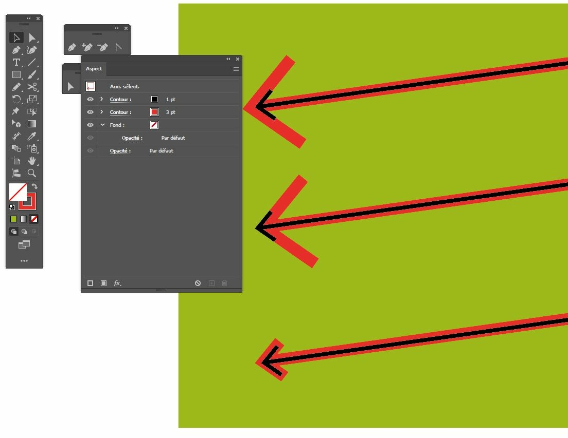

Je voudrais rajouter un contour a un coutour avec une fleche en utilisant la palette aspect.
Le proble est que je me retrouve avec mon deuxieme contour (rouge) qui d'une part ne se positionne pas ou je veux et d'autre part augmente la taille de la fleche en fonction de l'epaisseur alors que je veux augmenter juste l'epaisseur du trait (comme dans l'exemple 3).
Je trouve ca hyper mal foutu, quelqun a une meilleur idée ?

Comment fais tu la flèche ?
Parce qu'avec un tracé ça ne pose pas de problème, on peut ajouter plusieurs contours.

Le problème c'est que dois utiliser l'outil flèche dans contour car c'est pour des schémas sur lesquels il y a des centaines de flèche dans tous les sens et de toute les longueurs du coup je peux pas créer une flèche avec sa pointe dessinée à part car je devrais l'orienter à chaque fois ca serait trop fastidieux

- Sur l'image que j'ai posté il n'y a qu'un seul tracé.
- Qu'est-ce qui t'empêche d'enregistrer une flèche "tracé" en symbole ou en bibliothèque pour pouvoir la réutiliser facilement ?

Bin je sais pas faire, mais du coup la fleche va pas etre deformée ? je vois pas trop comment faire ca en fait ?
Une fois crée ma fleche de base je pourrais l'utiliser dans toutes les dimensions et toutes les orientation avec la pointe qui reste toujours la même ?

Une fois la flèche créée il faut la glisser dans la palette des symboles, c'est ultra simple.
Ensuite tu la réutilises comme tu veux, dans le sens que tu veux. On peut aussi modifier les instances créées à partir d'un symbole.
Il y a aussi un outil "pulvérisateur" de symbole, mais pour une flèche ça n'est pas très utile.
