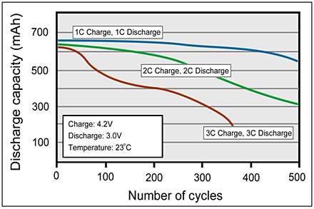

Les batteries s'usent beaucoup plus au début de leur courbe de charge ainsi qu'à la fin, les premiers 10 à 20% ainsi que les derniers, et en revanche supportent bien mieux des charges et décharges partielles autour de 50%, 25% à 75% dans tous les cas.
C'est pour cela que la charge est très lente pour les premiers et derniers pourcent de la batterie, l'électronique protège la batterie et son espérance de vie, mais l'idéal est de ne pas y faire appel pour maximiser la durée de vie et l'autonomie quand on en a vraiment besoin.
Je recommande de consulter Battery University sur ce point, leur contenu est riche et factuel concernant les batteries Lithium-Ion de nos Mac et de nos autres appareils, mais malheureusement dans la langue des Monty Python.
Idéalement, il faut limiter vos cycles de charges et décharges entre 25% et 75% pour maximiser la durée de vie de votre batterie. Ou au moins entre 20% et 80%.
Et recharger avec le chargeur approprié pour éviter les charges rapides quand elles ne sont pas nécessaires, même si l'appareil l'offre. La charge rapide doit être une exception, pas la règle.

C'est le PD qui limite le jus qui entre, mais si le PD est fait pour ça il peut prendre plusieurs fois la dose. rolleyes.gif
Si il supporte la charge rapide il peut accepter 2C ou 3C, au lieu de 1C voire du 0.8C recommandé, et évidemment à défaut de 3-MMC!
Plus sérieusement, le Power Delivery s'assure que l'alimentation fournie corresponde aux limites, mais justement sur les appareils supportant la charge rapide, dès que branchés sur un chargeur dépassant 1C il acceptera cela jusqu'à 2C ou 3C. Des fois 5C pour les plus téméraires. Et la batterie va en prendre plein la gueule!
Le Power Delivery ne protège pas la batterie de l'usure, mais s'assure que la charge reste dans les tolérances prévues à la conception, même si celles-ci peuvent amener une usure accélérée.
Formulé différemment, la batterie ne peut compter sur le PD pour ne pas se prendre trop de jus d'un coup pour son propre bien, ce dernier pouvant être conçu pour l'abuser...

Ainsi que leurs graphique "Ultra fast charge" :
Et bien sûr ils décommandent les charges rapides ou ultra-rapide au-dessus de 1C.
Une charge de 1C dure plus d'une heure en comptant le début pianissimo, le milieu allegro ma non troppo et la fin en douceur, 0.8C on est plus près de 2 heures.
0.8C est considéré déjà comme une charge rapide, et au-dessus de 1C comme super rapide.
Si votre charge complète de 0% à 100% dure moins qu'une heure, alors vous usez votre batterie, et plus elle est courte plus la batterie s'usera vite.
"Where are we now" - Bowie

Regardons donc point par point:
Citation
The advised charge rate of an Energy Cell is between 0.5C and 1C; the complete charge time is about 2–3 hours. Manufacturers of these cells recommend charging at 0.8C or less to prolong battery life
Selon vos dire, la charge serait lente au début... C'est faux n'importe quel test montrera que la charge est rapide au début et ne faiblit qu'après 50%. Ex: https://www.chargerlab.com/charging-curve-t...o-5w-96w-input/
Pour connaitre le C maximum utilisé par apple, il suffit de regarder le temps pour arriver à 50% de charge sur chaque appareil. Si ce dernier est de 30min, le C est de 1 et donc sans être problématique (on est dans la fourchette "advised"); si ce dernier est supérieur ou égal à 38min, on charge donc à < 0.8C, et le donc on est dans la fourchette recommandée.
Regardons donc:
https://www.phonearena.com/news/apple-iphon...arging_id148910
L'iPhone 15 charge donc à 1C sur les 50 premiers % avec un chargeur 20W. Les tests avec des chargeurs 30W montrent un taux de charge légèrement supérieur (57% en 30min)
Pour les MacBook, la charge rapide est a peu près la même: 50% en 30 min, soit 1C.
Bien entendu, comme la vitesse de charge diminue au delà, une charge complète ne sera pas effectuée à 1C sur la totalité du cycle de charge.
Bref, vous avez raison, il y a surement un effet mesurable à la recharge rapide d'apple, mais de là a arriver à la conclusion que c'est problématique: non. Le scénario avancé par le graphique de perte de capacité par cycles à 1C montre une perte de 15% après 500 cycles; ce qui reste somme toutes raisonnable, et montre un cas qui n'est de toutes façons pas réaliste avec un matériel apple (charge < 1C, et décharge bien inférieur à 1C)
