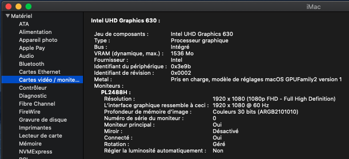

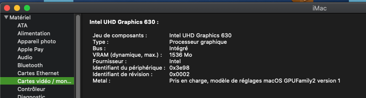

Voila le rapport MB avec ce config.plist
en 10.15.5, mon écran n'est pas reconnu
contrairement au SSD en 10.15.3

Ah mince, je vois tu bloques toujours sur un écran noir.
Essaies en rajoutant le boot arg : igfxonln=1
Je te poste ici la section Proprieties que j'ai dans mon config.plist, en espérant que ça puisse aider:
Code
<key>Properties</key>
        <dict>
            <key>PciRoot(0x0)/Pci(0x2,0x0)</key>
            <dict>
                <key>AAPL,ig-platform-id</key>
                <data>AACbPg==</data>
                <key>AAPL,slot-name</key>
                <string>Internal</string>
                <key>device-id</key>
                <data>kj4AAA==</data>
                <key>device_type</key>
                <string>VGA compatible controller</string>
                <key>enable-hdmi20</key>
                <data>AQAAAA==</data>
                <key>framebuffer-patch-enable</key>
                <key>framebuffer-stolenmem</key>
                <data>AAAwAQ==</data>
                <key>framebuffer-unifiedmem</key>
                <data>AAAAgA==</data>
                <key>hda-gfx</key>
                <string>onboard-1</string>
                <key>model</key>
                <string>Intel UHD Graphics 630</string>
            </dict>
        </dict>
Ce message a été modifié par polyzargone - 7 Jun 2020, 12:38.
Intel i7 8700K - ASUS ROG Strix Z370-F Gaming - 16Go Corsair Vengeance PRO RGB White 3200 Mhz
iGPU Intel UHD 630 + Gigabyte Nvidia GeForce RTX 2070 OC (désactivée)
Hackintosh : SMBIOS Macmini8,1 - MacOS 10.15.5 Catalina
