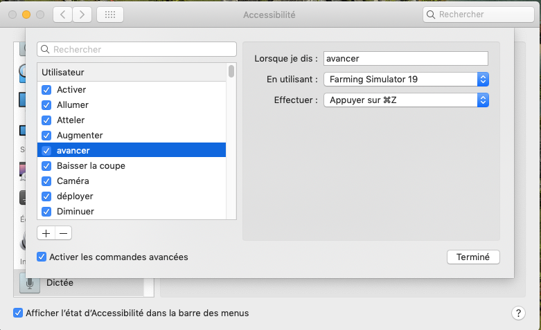

C’est marrant car le topic vers lequel tu m’a redirigé correspond à une chose que je veux faire.Je m’explique : Dans paramètres système/accessibilité/Dictée/Commandes dictée j’ai créé une commande vocale qui en disant « avancer » ca appui sur la lettre « Z »
seulement je voudrais que cette appui dur 5-10 seconde.
