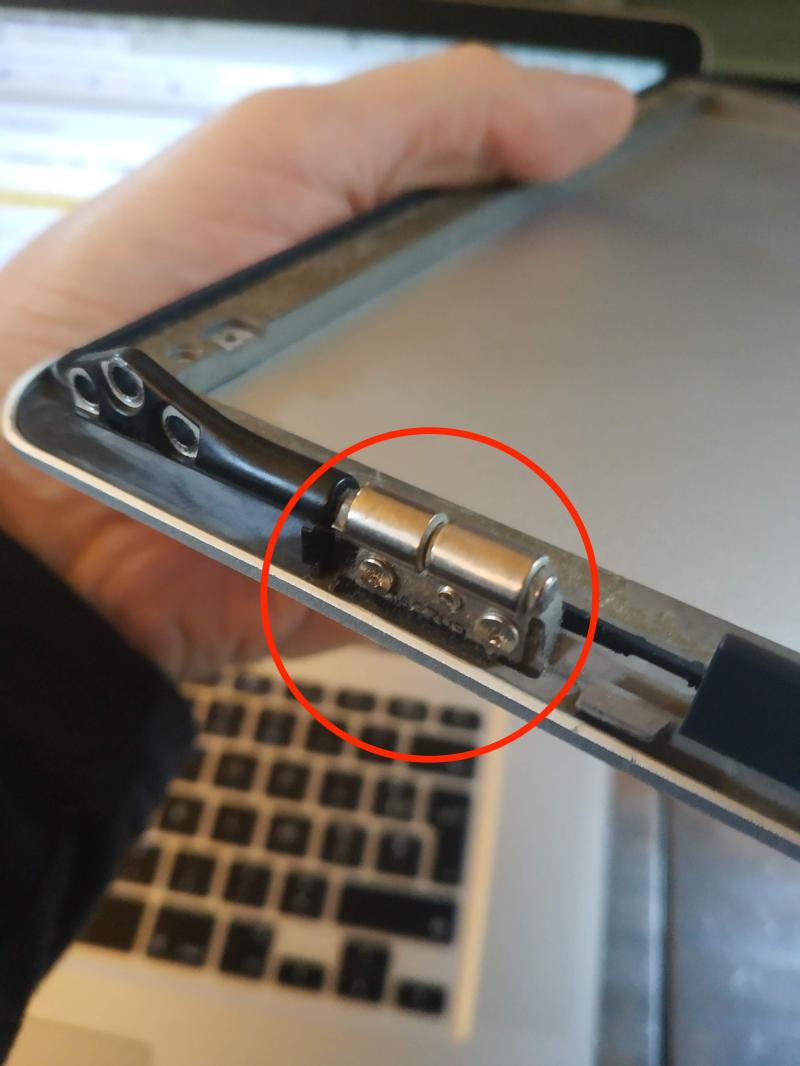

Oui, alors faut décoller la vitre à l'aide de cartes en plastique type CB et du fil nylon depuis le coin déjà décollé en s'aidant d'un décapeur thermique ou a défaut un sèche cheveux puissant; surtout pas faire trop levier avant d'avoir rompu le double face sinon la vitre pète. tu trouveras des vidéo sur Youtube. Perso je trouve que le fil passé d'un coté à l'autre d'un coin décollé est bien pour commencer sans avoir à faire levier et continuer ensuite avec les cartes plastiques.
Faudra déposer la dalle aussi, les câbles normalement c'est pas la peine même si sur mes photos ce capot est entièrement nu.

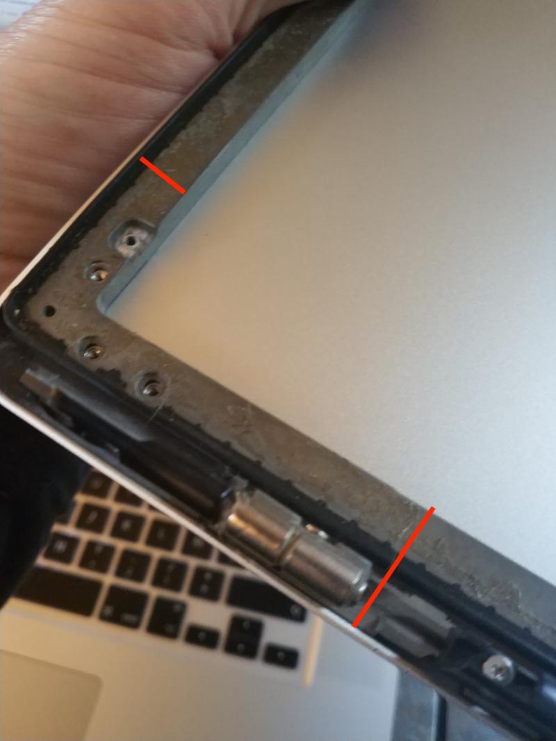

Ensuite, les charnières sont bien vissées sur le cadre rigide gris mat qui rigidifie et sert de structure au capot écran mais un coin a du se rompre et se décoller suite à une chute ou forte tension de trop grande ouverture de capot accidentelle.
Il faut donc recoller cette partie dessous comme bords à bords, bien attendre une prise optimale, vérifier que ça tient bien en fermant ouvrant avant de remonter la vitre dont il faudra nettoyer sur les deux parties l'ancien double face et le remplacer par du neuf. placer la vitre en premier par le bas de l'écran après avoir soigneusement nettoyer la dalle et vitre, s'aider d'une bombe air sec si besoin de chasser des poussières au moment de recoller.
(double face moquette, (fin et pas mousse) moins de 5€ le rouleau chez Leroy Merluche taillé en bandes par tes soins le fera aussi bien qu'un kit de quelques cm à 12 balles sur la toile).
Colle : Araldite ou Néoprène colle contact gel, (ou superglue mais je suis moins sûr).
Double face moquette Axton 1er prix.
On voit bien les vis de fixation à la structure rigide :
En générale la fracture se situe comme ça :
Edit :
photo de trait de fracture corrigée car imprécise.
Edit Bis : Moi là il s'agit de modèle 2009 mais je ne pense pas que ça change pour les fixations des charnières et l'origine du souci.
