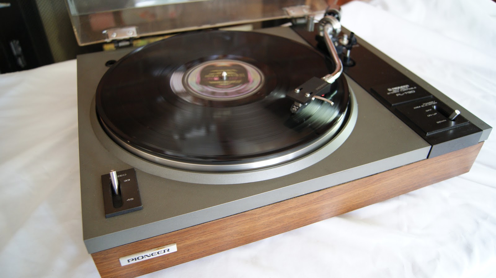

Bonjour amis musicophiles.
Je ne suis pas audiophile pour un sou, mais j'ai acquis récemment (sans avoir pu l'installer, donc testé) un duo, ampli Pioneer SX 434 et platine PL 112D.
Ma question, est tout d'abord, de savoir si pour vous j'ai fait un bon achat ou pas. unsure.gif
Mais au delà de ça, je compte lui adjoindre de nouvelles enceintes. Je vais pas partir sur des enceintes de dingue, à part si on me le conseille. J'ai pour cela repéré des Klipsch R-15M et j'aurais voulu avoir votre avis à ce sujet ?
Sinon, je compte également lier à ce nouveau set-up une platine CD. Mais là aucune idée de marque ou référence. En auriez-vous à me conseiller ? Et surtout, une platine laser d'aujourd'hui se mariera-t-elle bien avec un vieil ampli des années 74-75 ?
Bonne journée
