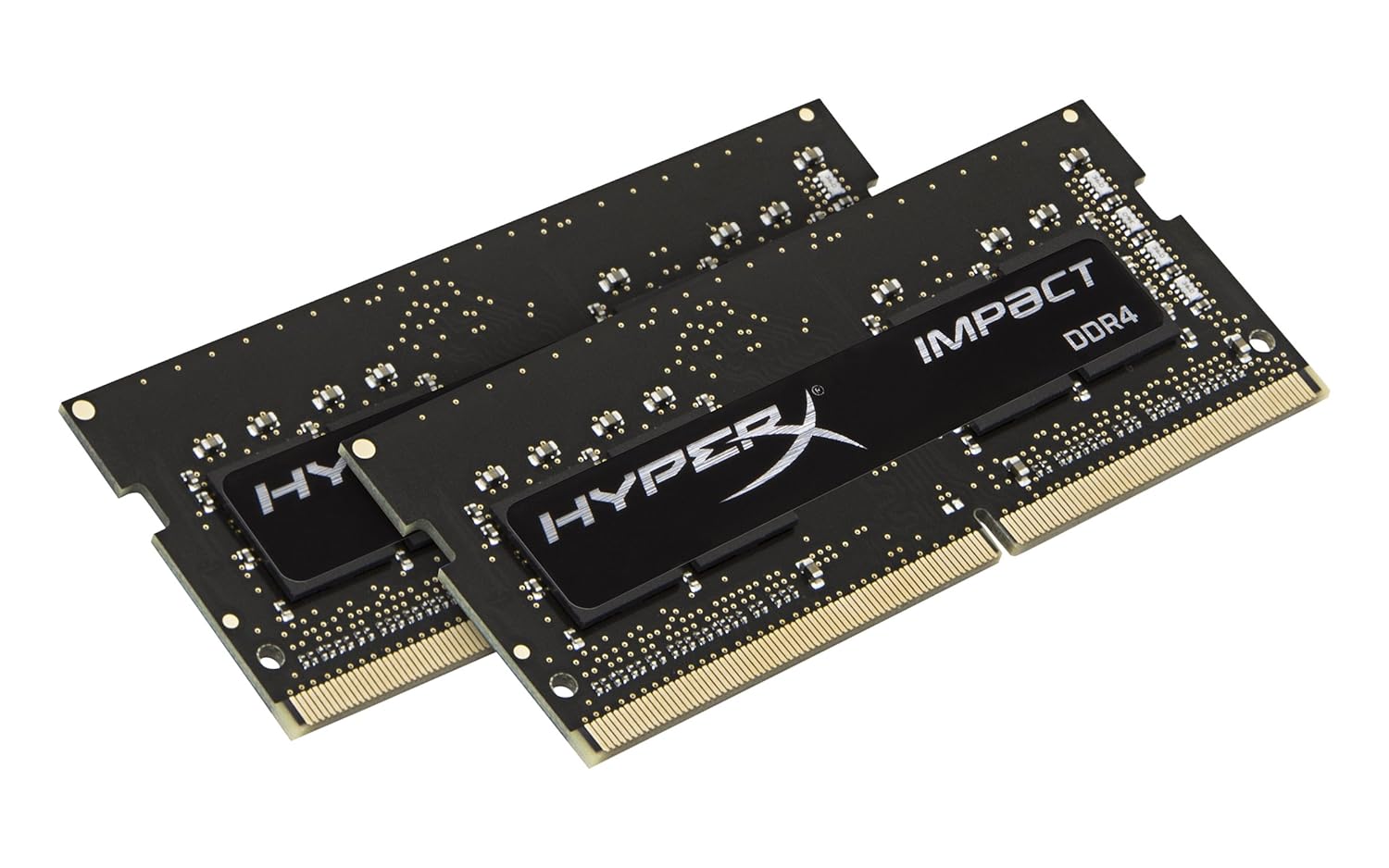

Pour le moment j'ai essentiellement commandé les pièces :
-> Intel NUC6i3SYH - Un NUC Core i3 Skylake, ce qui sera largement suffisant pour l'usage prévu (musique, texte, un peu de retouche photo, internet, film...)
-> 8 Go de DDR4 Kingston HyperX
-> Une Alim "PICOPSU 160 XT" pour alimenter l'écran LCD et le futur lecteur DVD (si ça rentre) et son adaptateur
-> un connecteur DVI
