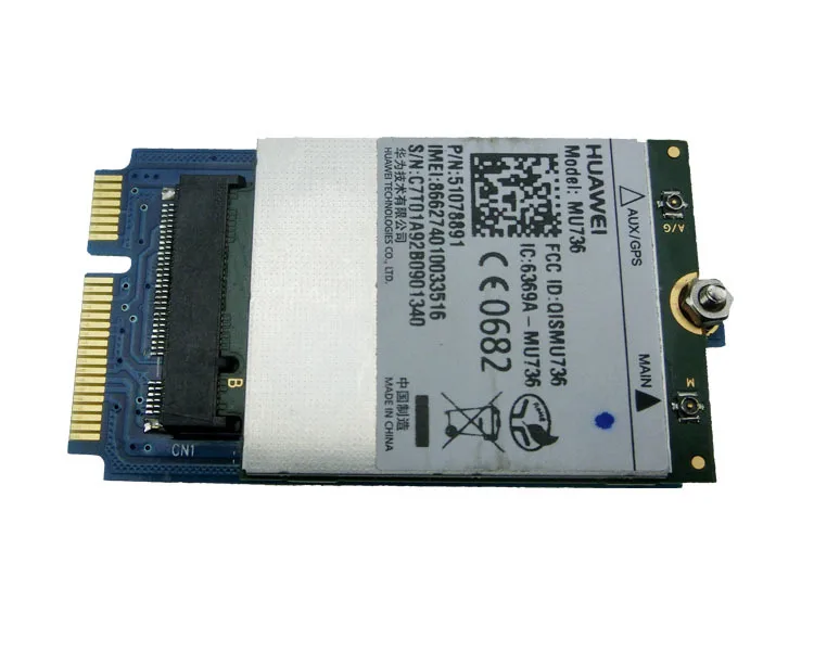

Tu me donnes l'occasion d'expliquer les 2 petits problèmes que j'ai eu et dont j'aurais du rendre compte…
1. La vis de fixation n'est pas à la bonne place pour la BCM94360CS2, celle-ci étant trop courte et son demi-trou décalé. Je l'ai fixée avec un petit morceau de mousse double face qui assure un maintien efficace.
2. Deux des trois câbles d'antenne sont un poil trop courts pour atteindre les connecteurs de la carte. J'ai dû glisser une entretoise sur la fixation d'une des antennes, du côté intérieur de l'équerre, pour que le câble puisse atteindre la carte.
Attention aussi à ne pas "écrabouiller" les connecteurs MHF4 femelles en branchant les antennes, il faut être bien en face des trous… Mais ceci est valable quelle que soit la carte.

VoilĂ ...
"L'entretoise" est composée de l'écrou et de la rondelle récupérés du 3e câble/connecteur inutilisé.
Tu peux aussi apercevoir le double-face blanc Ă  travers le "demi-trou" de fixation de la carte.

ça existe un adaptateur pour monter cette carte sur un port M2 d'une carte mere wifi ?

J'ai une carte d'iMac sur un adaptateur miniPCIe ... et il y a des adaptateurs miniPCIe>M2.

je viens de trouver ça : adaptateur
ça semble ok non ?
edit : arrf non c'est l'inverse qu'il faut...

Et il faut faire attention au type de clé M2 toutes ne font pas du Wifi/BT ! il y a un topic dans cette section qui en parle.
tu peux jeter un coup d'oeil ici :
http://www.hwtools.net/M.2.html
