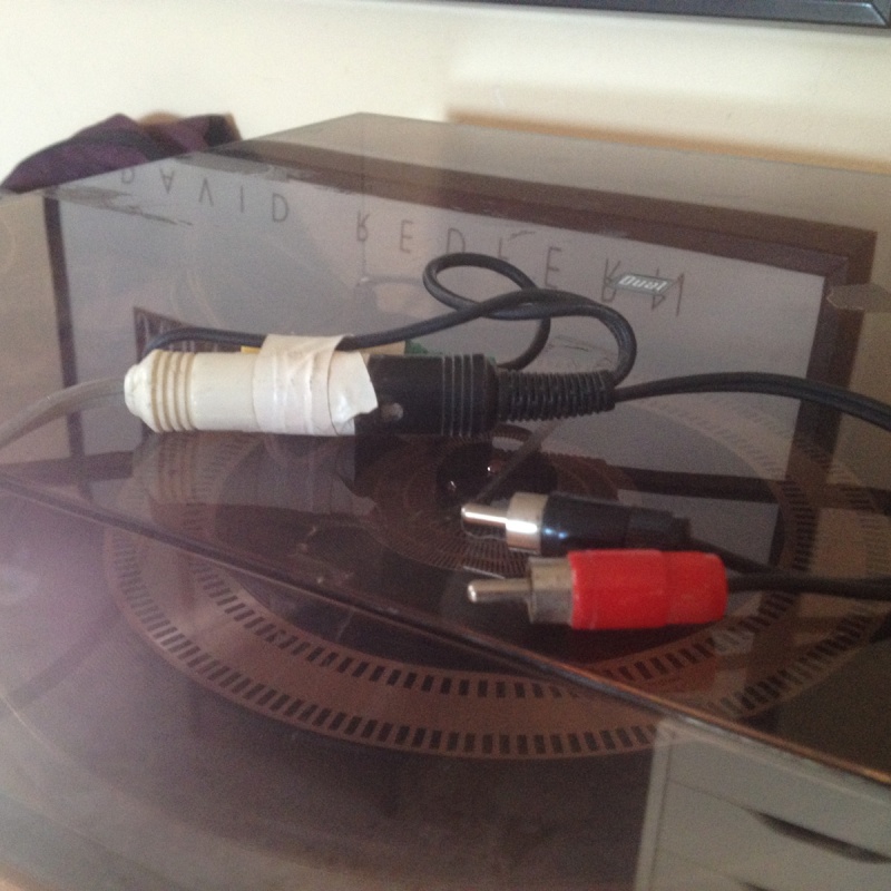

Pff toujours des problèmes avec la Platine Dual ! En fait, de temps en temps le son "disparait" sur une des voix (en général coté gauche) et si j’inverse le branchement au dos de l’ampli, la perte de son change de coté. Il suffit que je le débranche et le rebranche pour que le son revienne !
Je pense qu’il y a un problème avec le câble ! Le souci c’est que si je veux le changer, je dois ouvrir la platine, et ça, franchement, ça dépasse un peu mes compétences. sad.gif
La gomme n’a pas suffit ! Ni même le 3-en-un ! Et ce n’est pas la cellule pour le coup !

L'ouvrir n'est pas le plus compliqué. Il faut savoir souder, choisir les bons cables (adaptées au faible signal phono) etc. Ceci dit, c'était ma première intervention sur du matériel hifi, changer le câble de ma platine Dual 721. Et j'ai réussi.
Mais souvent, le faut contact se situ au niveau des connecteurs. La prochaine fois que le son disparait, essaye de juste bouger les cables, sans les débrancher.

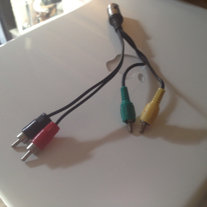

Le plus énervant, c’est que j’ai écouté au moins 6 ou 7 disques pendant la journée avant que ça ne se mette à dérailler ! J’ai fait déjà ce que tu suggère, à savoir bouger les câbles. Mais ça ne fonctionne pas à tous les coups. Quant à me lancer dans la soudure, heu, comment dire, ça va pas être possible ! biggrin.gif
Pour les branchements, ils se présentent comme ça :
Le câble gris qui part de la platine, jusqu’à un connecteur blanc qui se branche sur l’adaptateur. Et bien sur ce sont les prises rouge et noire qui se banchent sur l’ampli. J’avais pris ces photos le jour d’achat de la platine, depuis, j’ai nettoyé les connecteurs, mais je me demande si ça ne serait pas judicieux de remplacer au moins l’adaptateur. J’ai l’impression que la fiche rouge ne tiens pas bien (elle est un peu lâche) dans son branchement sur l’ampli. C’est très subtil mais quand je branche la prise noire, elle rentre plus difficilement que la rouge.
Je ne sais pas trop ou trouver ça par chez moi, sauf à aller sur Marseille (40 bornes minimum…) !

Ici par exemple (DIN femelle vers RCA).
Ou encore . Il n'y en a pas pour une fortune.

Point d'Amazon et eBay pour du connecteur, un bon vieux Radiospare !
Mais bon, il est vrai qu'au tarif assemblé, on peut devenir fainéant du fer à souder :-p

Pour trouspinette et Amadou > merci des infos ! Bon, je vais m’orienter vers le tout fait, je n’ai jamais tâté du fer à souder ! wink.gif
