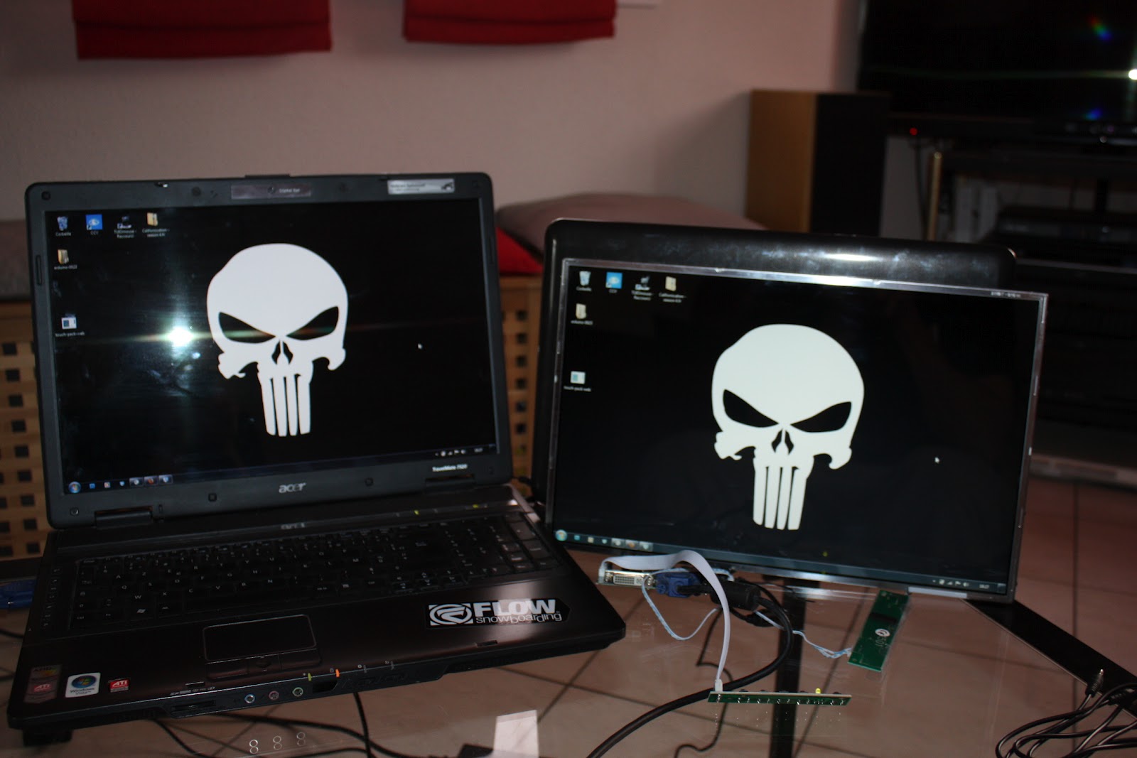

wartotal
posté 13 Apr 2012, 18:32
Message #203
Messages : 2
Inscrit : 16 Feb 2012
Membre no 174 653

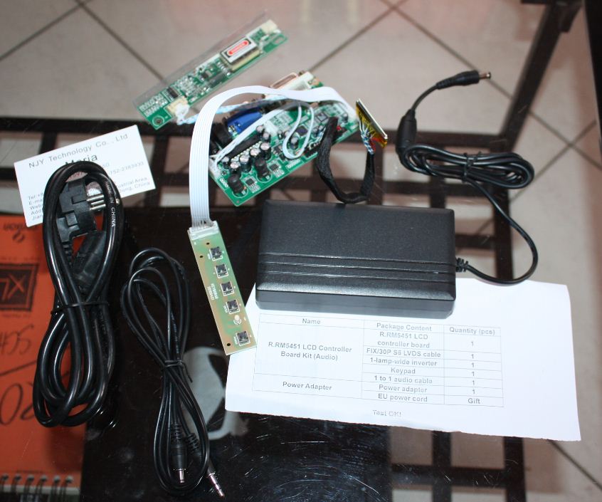

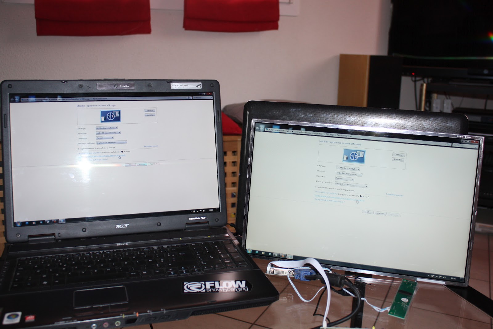

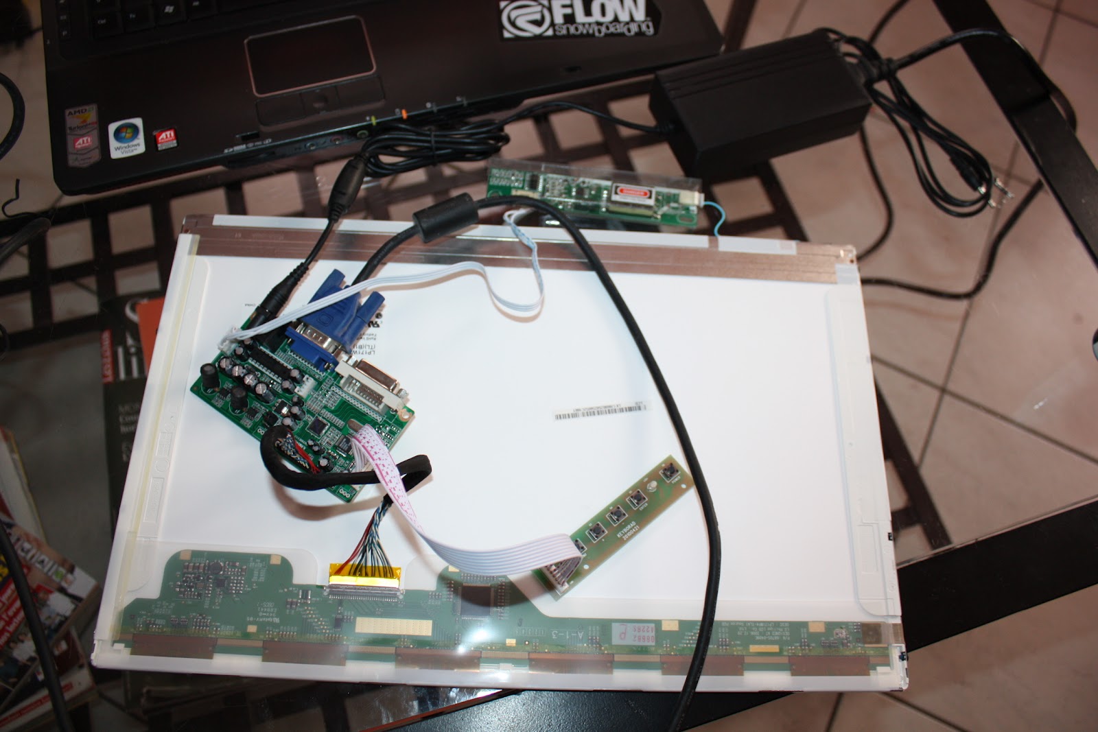

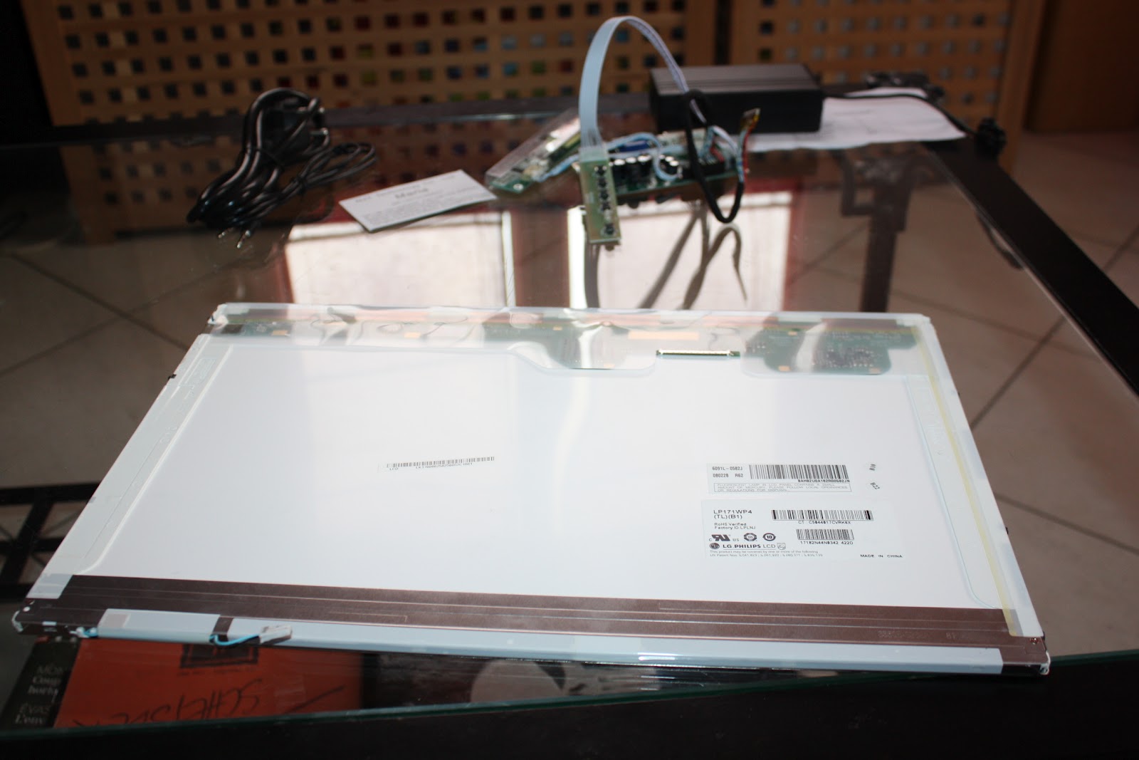

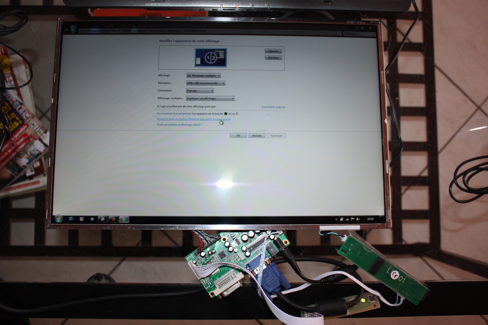

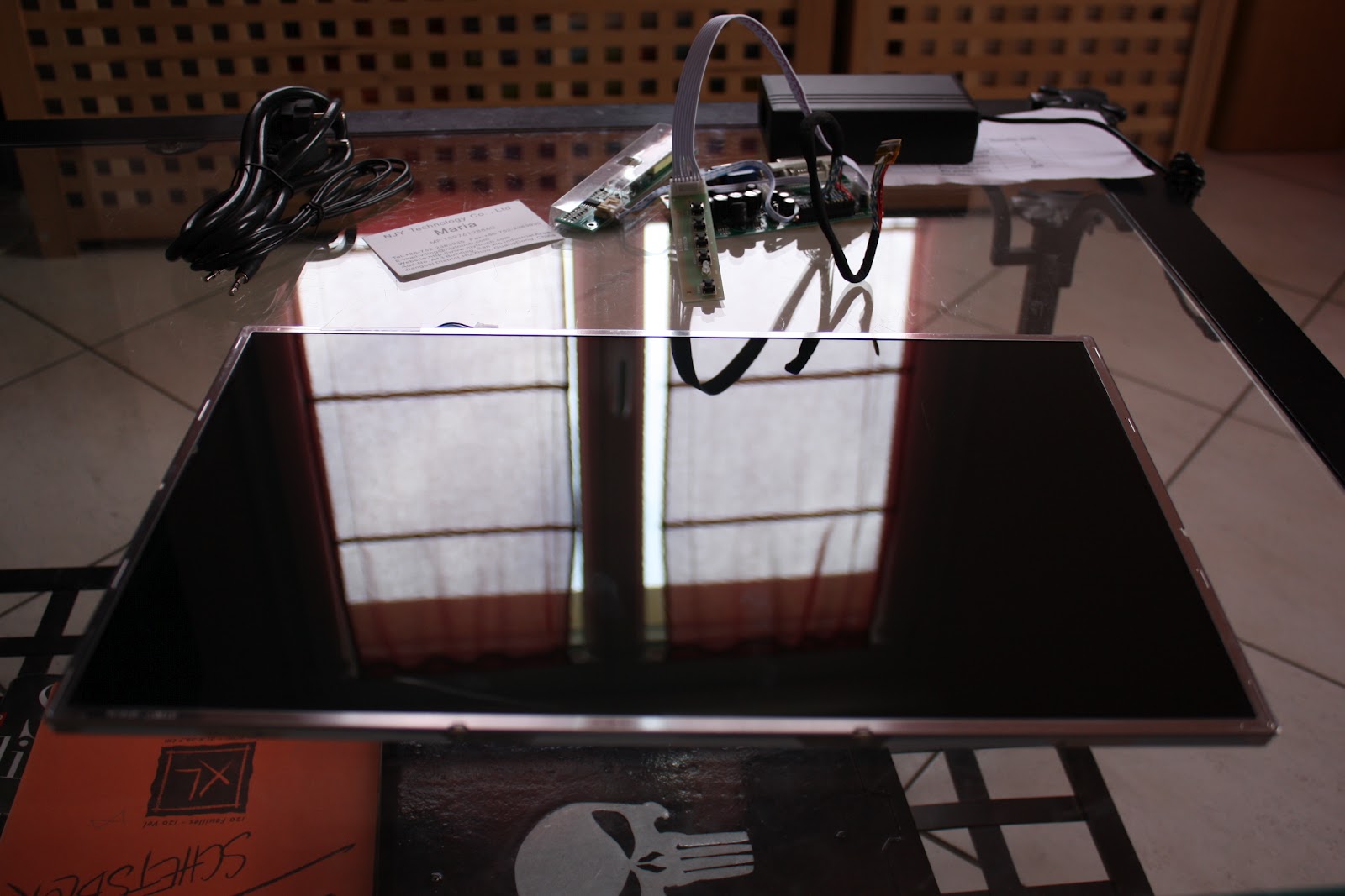

Chose promise chose due voici les photos.
Rien à signaler tout à marcher du premier coup, merci à tous pour avoir partager vos connaissances !!!!
