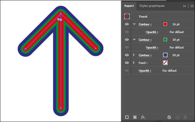

Bonjour
Comment fais tu la flèche ?
Parce qu'avec un tracé ça ne pose pas de problème, on peut ajouter plusieurs contours.

- Sur l'image que j'ai posté il n'y a qu'un seul tracé.
- Qu'est-ce qui t'empêche d'enregistrer une flèche "tracé" en symbole ou en bibliothèque pour pouvoir la réutiliser facilement ?
