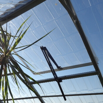

Citation (Aliboron @ 16 Jun 2019, 19:00) *
Un truc de ce genre-là ?
