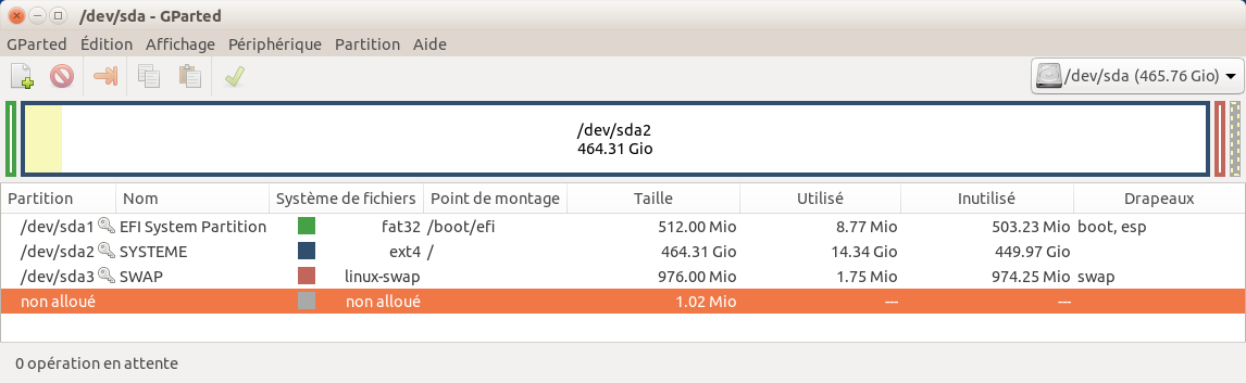

Bon, après plusieurs tentatives infructueuses, j'ai réussi par installer UBUNTU 20.04.1 sur le MBP-2008 ... (12 ans d'âge, comme le whisky)
En fait, ce qui bloque, c'est le pilote graphique NVIDIA-340.108 que je persistais à vouloir installer.
Pour une raison que j'ignore encore, ce pilote 'propriétaire, testé' provoque un plantage au reboot après l'installation de la distribution.
Il semble qu'il modifie quelque chose dans GRUB qui empêche un boot normal, mais je n'en suis pas sûr.
Donc, je reviens sur mes posts précédents au sujet de l'installation de Focal Fossa sur les vieilles machines APPLE: c'est tout à fait possible, à condition de rester dans le "libre" ...
@peluche
Xander
Une recopie d'écran de la structure du SSD:
Voili, voilou, voilà ...
Xander
