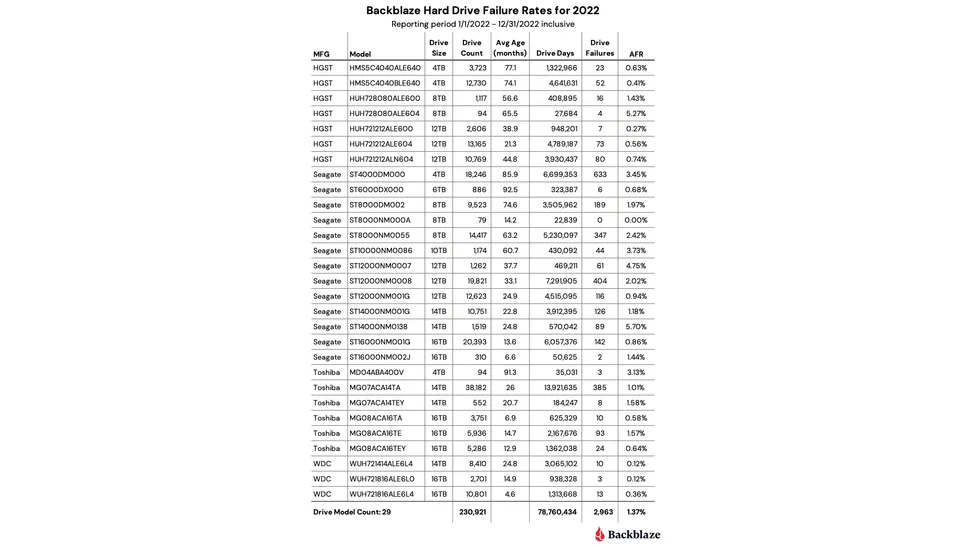

Je ne crois pas avoir vu passer l'info, mais le rapport backblaze a été publié :
https://www.comptoir-hardware.com/actus/sto...-aux-stats.html
Petite question, dans un NAS à usage familial (beaucoup) et un petit peu professionnel (sauvegarde des données bureautiques de 2 postes pro) : disques spécifiques NAS ou disques pour poste de travail ?
le NAS sera DIY, avec 5 disques 4 To en RAID 5 (20 To brut et 16 To utile) environ 6 To au début, et un remplissage assez lent du volume.
l'OS sera sans doute OpenMediaVault donc Debian.
Je pose la question à cause du retour de @iapx et des WD green qui sont des disques pour postes de travail et pas pour serveurs. [Cf. supra.]
Salut,
La théorie dit qu'un disque Workstation ne devrait pas être mis en RAID, car ses paramètres de fonctionnement ne sont pas adaptés : il essaye de récupérer les erreurs à son niveau au lieu de les remonter au contrôleur pour qu'elles soient récupérées plus efficacement via les autres disques de la grappe RAID (évidemment un disque Workstation ne sait pas qu'il fait partie d'une grappe RAID dry.gif )
En pratique ça marche aussi, le cas ou un disque présente des erreurs partielles n'est pas si fréquent, donc si tu n'as pas d'engagement de haute disponibilité, ça peut passer en utilisation familiale.
Pour un budget très serré et un système très simple à administrer, y compris en cas de crash (avec reconstruction des grappes), je te propose unraid.
Certes Payant (petit budget) mais très robuste car il utilise un disque de parité pour la grappe, un peu comme la RAID mais à mon sens moins contraignant.
Le RAID5 etait bien avant mais les disques etant très gros, si un disque lache, le temsp de recontruction étant très long, si un second lâche (peu probable mais à prendre en compte tout de même) tout est perdu...
L'intérret de unraid est de pouvoir utilsier les disques CMR ou SMR sans aucun problème. (Donc disques "pour NAS" ou "NON NAS").
Il y a possibilité de mettre deux disques de parité, avec donc possibilité de perdre 2 disques en même temps.
La reconstruction du volume se fait relativement facilement pour peu que lon sache un mimimum utiliser un navigateur web et sa tête. (sans ligne de commande)
A noter aussi : le volume ainsi créé est transparent car le système écris sur différents volumes et c'est personnalisable.
En gros avec 4 disques de 3To, un sera utilisé comme Parité les autres comme données, le volume utile sera donc de 9To.
Il est aussi possible d'agrandir la grappe au fur et à mesure en ajoutant un nouveau disque de taille différente, il faudra juste installer le plus gros disque en parité.
Bien sûr il est possible de na pas utilsier de parité mais si un disque casse, les données du disque ne seront pas récupérable mais les autres seront tout de même disponibles.
C'est vraiment moins stressant que certains OS avec du RAID et leur truc plus ou moins propriétaires ou moins courant.
Je l'utilsie en formatage XFS et les données peuvent être lues sur un autre système sans problème en cas d'extreme problème.
De toute façon le système se réinstalle super simplement et relis les données pour peu que l'on fasse un minimum attention à ce que l'on fait.
Je le trouve super simple et très convial comparé à tout les systèmes que j'ai pu connaître.
