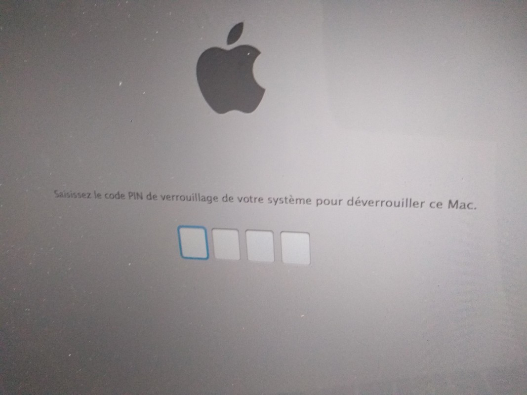

J'ai flashé la puce avec ton fichier mais j'avais la même demande mot-de-passe lorsque je démarre le MacBook en appuyant sur la touche Alt.
J'ai flashé la puce avec mon fichier et cela a fonctionné : plus de demande de mot-de-passe lorsqu'on démarre le MacBook en appuyant sur Alt.
Par contre, lorsque je boot sur une clé d'installation de macOS Catalina, le chargement de la clé s'arrête sur cet écran sad.gif :

Ok, eh bien il y a quand même du progrès, tu as réussi à passer outre le mdp EFI, maintenant tu es arrivé au code pin iCloud.
As-tu bien fait un reset NVRAM après la modification ? Ca devrait faire sauter le code iCloud.
Sinon tu peux faire sauter ça avec un petite code depuis un teensy ou autre truc du genre qui émule un clavier en USB et crack le password en brute force, ça ne devrait pas être bien long.

Salut,
le reset NVRAM a fait sauter le code Pin d'iCloud.
Merci pour ton aide krazubu, je suis bien content qu'on y soit arrivé.

Attention il se pourrait que le mac se re-verrouille avec l'iCloud quand il aura l'accès internet.
Dans ce cas là il faudra l'enregistrer sur un autre compte iCloud.

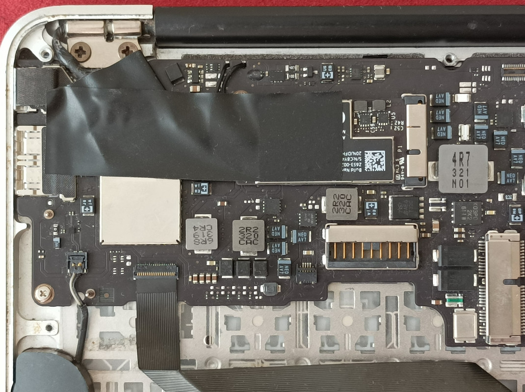

Bonjour,
J'ai un MacBook Air 11 pouces de 2015 qui a un mot-de-passe sur le programme interne.
J'ai copié le contenu du programme interne dans un fichier avec un programmeur usb branché à la carte mère du MacBook.
Dans ce fichier, j'ai effacé les données correspondant au mot-de-passe.
J'ai ensuite écrit le fichier modifié sur le programme interne du MacBook, avec le même programmeur usb.
Pourtant le mot-de-passe est toujours présent. Si je lis à nouveau le contenu
du programme interne, les données que j'avais modifiées sont comme avant l'édition = avec le mot-de-passe.
Je pense donc que je m'y prend mal pour écrire le fichier sur le programme interne mais je ne sais
pas comment faire autrement.

J'ai un MacBook Air 11 pouces de 2014 dont le BIOS est corrompu.
J'ai un programmeur USB que je peux brancher à la carte mère du MacBook mais il faut
que je connecte un fil qui fournis du 3,3 volts sur la carte mère pour que ce programmeur puisse
lire le BIOS et ensuite l'écrire.
J'ai trouvé cette vidéo qui explique comment faire mais pas pour mon modèle de MacBook
Est-ce que quelqu'un saurait me dire où je dois connecter le fil?
Cela m'éviterai d'acheter un autre programmeur USB,

Krazubu
posté 18 Apr 2022, 16:17
Message #54
Messages : 3 542
Inscrit : 5 Sep 2005
Membre no 45 266
Je n'ai aucune expérience avec ce connecteur mais normalement si tu allumes le mac, la puce aura l'alimentation dont elle a besoin.
A moins que la connexion ne se fasse plus en ICSP (In-Circuit Serial Programming), ce qui est peu probable, l'intérêt d'une telle interface est justement de pouvoir se connecter à un système en cours de fonctionnement et sans démontage.
mapomme1108
posté 20 Apr 2022, 08:46
Message #55
Messages : 206
Inscrit : 4 Dec 2005
Membre no 51 080
Salut,
J'ai essayé avec le MacBook allumé mais cela ne fonctionne pas.
C'est le fabricant du programmeur usb qui m'a dit d'alimenter la carte mère en 3,3v
car le programmeur que j'ai n'est pas compatible nativement avec ce modèle de MacBook.
Le programmeur compatible coûte 45 euros donc je préfère utilisé celui que j'ai déjà
Ce message a été modifié par mapomme1108 - 20 Apr 2022, 09:23.

mapomme1108
posté 23 Apr 2022, 10:23
Message #56
Messages : 206
Membre no 51 080
Salut,
J'ai du faire une fausse manip avant.
J'ai pu lire et sauvegarder dans un fichier bin le programme EFI corrompu.
Maintenant il me faudrait un fichier bin d'un programme interne non corrompu du même modèle de MacBook.
Est-ce que quelqu'un sait où je peux trouver ça?

Krazubu
posté 23 Apr 2022, 13:58
Message #57
Messages : 3 542
Membre no 45 266
Ça se trouve dans les updates d'OS d'Apple, mais c'est tout un foin pour extraire ça sous forme de données flashables.
Il faudra de toute façon mélanger des morceaux de l'image d'origine et de la nouvelle car des données uniques sont présentes et doivent être conservées (adresse MAC, numéros de séries, réglages spécifiques, licences…).
Quel est le modèle exact ?
mapomme1108
posté 23 Apr 2022, 15:21
Message #58
Messages : 206
Membre no 51 080
C'est un MacBook Air 11 pouces de début 2014
MacBook 6.1 - A1465 - EMC 2631
J'ai le numéro de série et l'adresse mac.
Ce message a été modifié par mapomme1108 - 23 Apr 2022, 15:22.
Asus RoG Zephyrus G14
AMD Ryzen 5800HS 16 coeurs
16 Go DDR4
AMD Radeon Graphics et Nvidia GeForce RTX 3060
SSD M2 NVMe Kingston SNV2S4000G 4 To
Intel Wi-Fi 6E AX210
Krazubu
posté 23 Apr 2022, 16:22
Message #59
Messages : 3 542
Membre no 45 266
Trouvé dans l'installation de Big Sur, il peut y avoir également d'autres versions dans les OS antérieurs
Il faut monter le fichier :
"Install macOS Big Sur.app/Contents/SharedSupport/SharedSupport.dmg"
puis ouvrir le zip :
/Volumes/Shared Support/com_apple_MobileAsset_MacSoftwareUpdate/b8e7708dd61f497b0c1263ba2b08a3472d96d82a.zip
dedans, il faut extraire :
/AssetData/boot/EFI/EFIPayloads/MBA61.scap
Ouvrir ce fichier avec UEFITool
Développer "UEFI capsule" qui contient "UEFI image".
Faire un click droit sur ce dernier et "Extract as is…", ça doit te donner un fichier .ROM qui est au bon format.
Maintenant pour flasher correctement, et aussi préserver les données spécifiques, il faudrait fouiller dans ta sauvegarde pour voir à partir d'où commencent les données qui ressemblent à ce que tu auras dans le fichier .ROM, ça ne commence pas toujours à 0.
Tu devrais avoir avant ou après une zone qui n'est pas dans le fichier ROM qui contient notamment le n° de série. Tu peux essayer d'effacer la ROM avant de flasher, sans toucher cette zone, puis flasher normalement la ROM, en respectant l'offset de décalage si jamais il ne faut pas commencer à 0.
