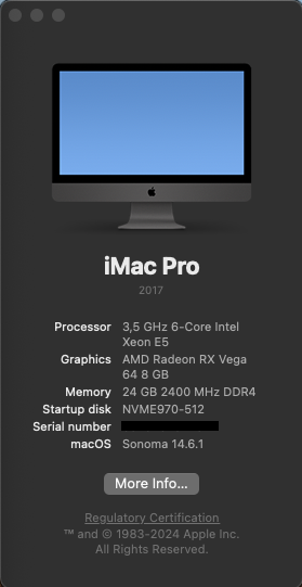

En attendant de trouver une solution pour la carte sons, mise à jour à Sonoma 14.6.1
J'ai également descendu l'overclocking à 4,1GHz sur les 6 coeurs, 4,3 sur 4 coeurs et 4,5 sur 2 coeurs

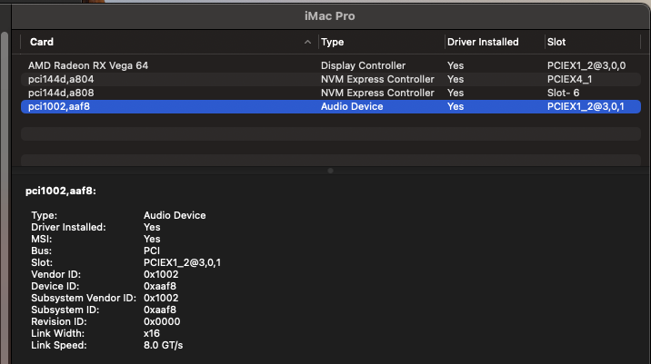

Je ne sais pas, mais je pense que c'est mon écran qui est considéré comme périphérique sons

La carte sons est parfaitement reconnue, alors que j'ai le même numéro alcid qu'avant ???
