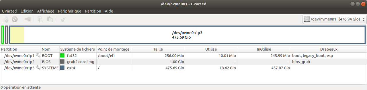

Bonjour à tous,
Ce petit post pour vous faire part de mon évolution avec Linux sur un MacPro camion.
Tout d'abord la configuration :
MacPro 2012 Xeon 3,2Ghz QuadCore
Micro code flashé pour booter sur PCIe / NVMe
32 Go de RAM
512Go de SSD NVMe
Carte graphique RADEON X570 - 4Go
Lecteur Blu-Ray
Carte USB 3.1 - 2 ports
UBUNTU 18.04.2 en simple boot (Pas de MacOS)
L'install' proprement dite:
Après avoir galèré pour flasher le micro code de la machine et installé MOJAVE tant bien que mal,
je suis passé aux choses sérieuses ... et ça ne s'est pas fait tout seul.
En effet la configuration d'un disque bootable sous Linux n'est pas la même que sous MOJAVE ...
Table de partition GPT, jusque là tout va bien, ça se gâte ensuite.
Il faut une partition de 256Mo (ou moins) formatée en FAT-32 avec le point de montage "/boot/efi" et le drapeau "boot, legacy_boot,esp"
Puis une autre partition de 1Go sans nom, non formatée, mais avec le drapeau bios_grub sur laquelle va s'installer "grub2core.img"
Et enfin une dernière partition "/" qui occupera tout les reste du SSD et formatée en EXT4.
Voilà, après quelques tâtonements et des ré-installations en boucle, ça fonctionne bien.
Je précise encore une fois que c'est une configation en simple boot Linux

Raahh, je n'arrive pas à inclure une image de capture d'écran dans ce post

https://postimg.cc/cg4txGKv][img]https://i.postimg.cc/mD7YSbBy/Capture-Struture-NVMe.png
Mouais, c'est pas encore ça ...

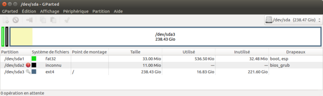

Et hop, la recopie d'écran du MacBook Air
Bon, l'installation de la 18.04 LTS sur un MacBook blanc de 2008 s'avère largement au dessus de mes compétences techniques actuelles ... voir impossible vu le noyau Linux 4.15.0.46 de celle-ci.
En revanche, la 16.04 LTS s'est installé comme une fleur, le noyau 4.4.0.143 est très bien supporté par la machine.
La recopie d'écran kivabien :
La config' de la bête :
Mémoire vive : 4 Go
Processeur : IC2D T8100 @ 2.10 Ghz
Carte graphique : Intel 965GM
SSD : VERTEX 256 Go
