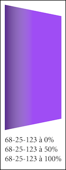

Bonjour.
Fichier joint  Capture_d___e__cran_2025_03_22_a___05.38.40.png ( 46.66 Ko ) Nombre de téléchargements : 60
Comme vous pouvez le voir, le dégradé violet présente un défaut.
J'ai essayé diverses méthodes, rien n'y fait.
Je sais bien que le violet est une couleur "délicate", mais pour quelle raison une plage plus claire apparaît-elle...

Les valeurs indiquées sous les dégradés ne sont pas cohérentes, il serait plus simple de pouvoir te répondre si tu les partageais dans un fichier IDML.

Je ne vois pas l'incohérence... Bref, inutile d'envoyer un IDML car je ne pense pas que ça fasse avancer le schmilblick puisque les valeurs sont indiquées.
En passant par Illustrator c'est correct, donc peut-être défaut dans cette version d'Indesign...

L'incohérence est évidente, dans la capture ci-joint on voit bien que ce n'est n'est pas un dégradé qui va de 0% à 100%, il va de violet foncé 100% à violet clair 100% en passant par du 0%.
Mais si tu préfères ne pas t'expliquer correctement et laisser croire que c'est de la faute du logiciel libre à toi.

magicPDF, tu m'as déjà aidé et je t'en suis reconnaissant, mais je ne passe pas par du 0%, les valeurs vont bien de 0 à 50 puis 100%, ce que ne présente pas le dégradé au final. Les valeurs ont été reprises par des amis sur diverses versions d'InDesign, avec le même piètre résultat.
Certains problèmes pouvant être contournés, il y a à gagner avec leur contournement plutôt qu'avec de l'acharnement à chercher leur pourquoi. Contourné avec Illustrator, j'ai évacué le problème. Merci Kend pour ta suggestion, mais d'une part "dégradés plus subtils" et '"léger bruit" ne me semblent pas pouvoir régler le problème de façon claire et nette, d'autre part j'ai tiré un trait sur ça, j'y ai passé trop de temps et j'ai eu un résultat optimal autrement, donc basta.

"je ne passe pas par du 0%, les valeurs vont bien de 0 à 50 puis 100%"
Tu dis une chose et son contraire, et c'est aussi ce qu'on voit sur tes captures d'écran : un dégradé qui démarre à 0%…
"Certains problèmes pouvant être contournés, il y a à gagner avec leur contournement"
Quand on contourne et qu'on fait des détours en général on perd plus de temps qu'on en gagne.
C'est à toi de voir mais partager un fichier IDML ne me semble pourtant pas insurmontable.

C'est toi qui écrit que je passe par 0%. Je le répète, le dégradé commence à 0%, finit par 100% et au milieu est à 50% (= passe par 50%). Ce que ne reflète pas le résultat.
Pourquoi un fichier IDLM alors que je donne les valeurs... Il suffit de les appliquer chez soi et de constater le résultat. Si le dégradé est correct, j'ai un problème avec mon M2 et/ou avec InDesign.

Tu n'indiques pas de quelles valeurs il s'agit, on manque de contexte, et de toute évidence quelque chose t'échappe. Avec un fichier de démo, d'autres pourront comprendre de quoi tu parles et ce que tu as fait qui puisse expliquer que tu n'obtiens pas le résultat imaginé.
Mais si tu ne veux pas en poster un, ça peut se comprendre — mais dans ce cas, ce sera difficile de répondre au problème que tu as soulevé.

baron, magic, vous n'y êtes pas ; c'est l'échiquier d'adelson revu par losto
Sur la première capture, le "problème" du dégradé n'est pas propre au violet... Le vert également semble passer par le 0 (ou proche) rolleyes.gif je dis ça rolleyes.gif biggrin.gif

D'accord pour l'illusion d'optique mais le colorimètre numérique montre quand même des choses que je ne m'explique pas.
Pour commencer, avec un fichier natif, on saurait déjà à quel profil ICC correspondent les valeurs mentionnées. Le profil le plus proche me semble être le RGB générique… unsure.gif
Ensuite :
— Quand je parcours de gauche à droite le panneau en violet dégradé, les 3 valeurs RGB varient jusqu'à la moitié puis restent constantes. Dit autrement, il n'y a pas de dégradé sur la moitié droite du panneau.
Je me serais attendu à ce que les couleurs varient d'un bout à l'autre si on va de 0% à 100% (et 100% de quoi : l'opacité du panneau foncé posé sur le panneau clair ?).
— Bleu et rouge augmentent régulièrement pendant la 1e moitié alors que le vert croît puis décroît. Ce pic intermédiaire ne me semble pas vraiment cohérent avec un dégradé continu.
