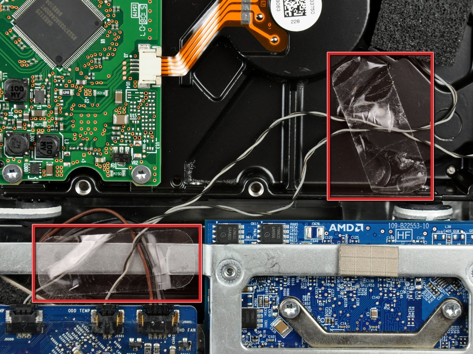

Impossible de le démarrer à froid, il se lance, ne va pas jusqu'au son de démarrage, et l'écran ne s'allume pas. J'ai fait hier, alors qu'il fonctionnait plusieurs fsck -fy. Là, impossible de démarrer, ni en mode sans échec, ni en mode diagnostic. Quelque chose se lance, en boucle, sans aboutir.
Je pense à un problème d'alimentation, qui serait insuffisante. Ou de carte-mère. Mais j'aimerais bien pouvoir faire tourner une séquence de diagnostic hardware. S'il finit par démarrer.... C'est con, je viens de lui mettre un SSD (qui fonctionne parfaitement, je l'ai essayé en disque de démarrage sur une autre machine, démarrage sans problème). De toutes façons, avec le SSD ou le DD, même problème au démarrage... de démarrage.

Plus un problème de montage du SSD au sein de l'iMac... Les capteurs ou la nappe doivent être bien branchés, avec les bons connecteurs, indépendamment du fait que le disque dur fonctionne très bien en dehors.
Par contre, la touche D fonctionne toujours bien comme séquence de démarrage sur les Macs, même les plus récents. Clavier filiaire ou sans-fil ?

Bah avec un Sonnet Transposer comme celui-là, ça le fait, non?
Bon, il y a toujours une interrogation concernant la petite sonde thermique collée sur le disque dur: qu'est-ce qu'on en fait lorsqu'il n'y a plus que le dos du Sonnet Transposer pour la coller?
Clavier filaire. Et pas d'apparition de Diagnostic Hardware lors du démarrage (laborieux, qui s'y reprend à une vingtaine de coups avant le chboing, comme si les composants avaient besoin de chauffer un peu). Il n'y a pas moyen de le récupérer en fichier externe, pour le mettre sur une clé ou un DVD?
[PS: Benzebut, on a exactement 1000 membres d'écart wink.gif ]
Pour cette question là, il faudrait des experts de la mécanique qui ont déjà tenté l’expérience sur un iMac...
Encore une fois, c’est curieux que la combinaison de touches ne fonctionne pas du premier coup, car c’est prévu dans la séquence d’initialisation de macOS.

Oui, oui, merci, radioman, je m'en suis sorti smile.gif Et comme je l'avais pressenti, j'arrive bien sur une erreur de senseur thermique (à froid, l'iMac met 15 minutes à réussir son lancement - à chaud, aucun souci fonctionnement normal - en veille, quand la température redescend, il entre dans un cycle de redémarrages spontanés):
Le test semble évoquer le radiateur du CPU.
Question : comment faire le lien entre le test et la pièce hardware concernée, et ce qu'il y aurait à faire? La pièce peut-elle se trouver et se changer facilement ? (je vais peut-être ouvrir un autre post à ce sujet, d'ailleurs).
Est-ce que la sonde est bien posée et l'intérieur de cet iMac 24" 2008, système El Capitan, voire débarrassé de toute la poussière accumulée ?...
Ou est-ce qu'une remise à zéro de la SMC a été faite ?

Citation (Benzebut @ 26 Mar 2018, 17:37) *
J'ai changé le DD pour un SSD, et j'ai posé la sonde comme j'ai pu sur le support Sonnet Transposer , mais le problème existait déjà auparavant lorsqu'il y avait un Disque Dur.
Il y a eu réinitialisation multiple de la PRAM, le SMC, c'est différent?
Il semble que ça soit le froid, le problème, et non la chaleur, à chaud, l'iMac fonctionne absolument normalement. Etonnant, non? blink.gif

Citation (TERRY @ 26 Mar 2018, 20:55) *
Si le problème existait avant le changement de disque dur, c’est que les sondes captent mal. Il faudrait donc bien nettoyer l’intérieur et dégager les aérations de cet iMac.
PRAM et SMC enregistrent des informations complementaires: PRAM les paramètres d’utilisateur et SMC pour ceux de la machine. Donc vous pouvez tenter leurs remises à zéro à tous les deux. Voire démarrer sans les caches aussi.
Enfin, si la température est si déterminante, c’est que les sondes ne captent pas les bonnes informations et mettent en veille forcée le Mac. À froid ou suite à un coup de chaud...

Citation (Benzebut @ 27 Mar 2018, 09:52) *
Merci Benzebut.
l'iMac a été entièrement passé à la bombe à air sec, il n'y a plus un atome de poussière.
Les sondes, c'est juste le petit machin collé sur le DD, et connecté sur la carte, comme on voit ici?
Ou il y en a d'autres un peu partout dans l'imac, et ce sont toutes celles en question qu'il faudrait alors changer?
Il y a encore besoin de celle qui était sur le disque dur lorsque l'on le remplace par un SSD?

Citation (TERRY @ 30 Mar 2018, 20:28) *
OUI !!!
sinon "ça va marcher beaucoup moins bien" * …
on décolle la sonde, on change le disque -DD ou SSD peu importe- et on recolle la sonde !
