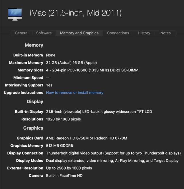

En fait c'est quoi ton souci ? T'as fait une tentative avec OCLP, mais peut-être pas dans les bonnes conditions, non ?
Tu peux me mettre plus de RAM, tu as 4 slots et 32 Go possible, plus mettre un SSD, sans vouloir non plus aller sur la dernière version, mais ça aurait très bien fonctionné
