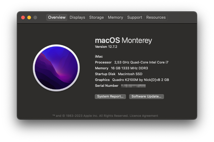

Ça y est, le Mac tourne sous Monterey. J'avais d'abord fait un dernier backup TimeMachine, ainsi qu'un clone complet bootable sur disque externe avec Super Duper. Puis mis à jour l'efi OCLP sur le disque interne. Ensuite, installation en utilisant une clé USB avec l'installateur Monterey dessus. Je n'ai pas effacé le SSD interne avant installation, et tout est encore là. Parfait.
