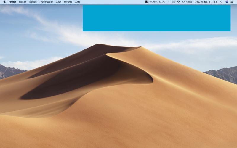

Pour le fond d'écran, il ne s'agirait pas de rester scotché devant son mac (moi là c'est parce que je voulais voir en live le changement), mais juste de vérifier sur le créneau horaire un ptit coup d'œil de temps en temps aux horaires cités post #1 histoire de voir si on est comme le 15" ou comme les deux autres.
Mais déjà vu que là ils ont changé en même temps je vais voir demain vers 12h30 - 14h le comportement.
Edit : Courant de la nuit je n'ai pas fait encore gaffe si ça changeait en plusieurs étapes, après minuit par exemple, pour l'ombre de côté de dune de sable.
Du coup, là j'ai fait une capture d'écran et je continue de regarder ça jusqu'au dodo.
Edit bis : Donc vers 0H30 - 0h40 ça change bien d'image (un peu plus éclairé par la lune), du coup j'ai rallumé le 13" et il avait aussi basculé sur ce même changement d'écran.
A suivre demain…

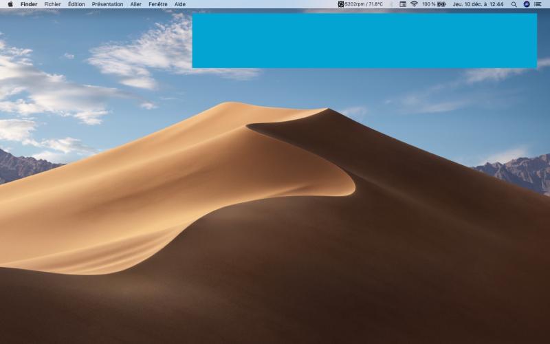

Aujourd'hui c'est l'inverse 12h34 il a encore l'ombre à gauche du matin alors que les deux autres sont passés au plein soleil… drill.gif
12h42 : je le redémarre et du coup il passe direct en mode ombre à droite. Pas de plein soleil.
Le mini lui redémarre en plein soleil… même là de suite.
