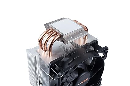

Merci jeanchrijaz pour le tuto Youtube.
Par contre, j'ai dans sa boîte un ventirad Intel stock avec ses trois lignes de pâte thermique. Ce ventirad venait avec le i7 4790 de mon hack Gigabyte principal mais n'a jamais été posé. J'entrevoyais donc de bien nettoyer le i5 4570 (alcool, etc...) et de tout simplement installer le cooler stock par-dessus. Si jamais je m'aperçois que ça surchauffe, je re-nettoierai et mettrai de la nouvelle pâte...
Qu'en dites-vous?

Citation (Patrice Brousseau @ 6 Mar 2018, 00:07) *
Qu'en dites-vous?
qu'est ce que tu appelles le cooler stock? le ventirad? (radiateur + ventilateur = ventirad en francais)
j'en dis que si il s'agit bien de ça, personnellement je te le déconseille car il est très bruyant et refroidi relativement mal
(d'ailleurs intel conscient de ce problème ne fourni plus de ventirad avec tous les nouveaux CPU depuis la série 6)
après concernant la pate qui est dessus si ca fait un moment qu'il est stocké je te conseille fortement de la changer direct
car la pate thermique perd de son efficacité dans le temps... et encore plus quand elle est à l'air libre
a noter aussi que pas toutes les pates thermiques se valent pas... et celle des ventirad d'origine n'est pas la meilleure qu'il soit
mais sinon au lieu de mettre le ventirad d'origine et d'acheter ensuite de la pate thermique
il vaut mieux acheter directement un petit ventirad sympa et pas trop cher mais qui sera toujours plus silencieux et surtout plus efficace que celui d'origine intel
je pense notamment au Be quiet pure Rock Slim que l'on trouve entre 23 et 25 euros sur Amazon
qui sera toujours beaucoup performant que l'intel et qui a déjà de la pate thermique pré-appliquée sur sa base (de la vraie pate thermique, pas comme les 3 bandes inefficaces d'intel)
