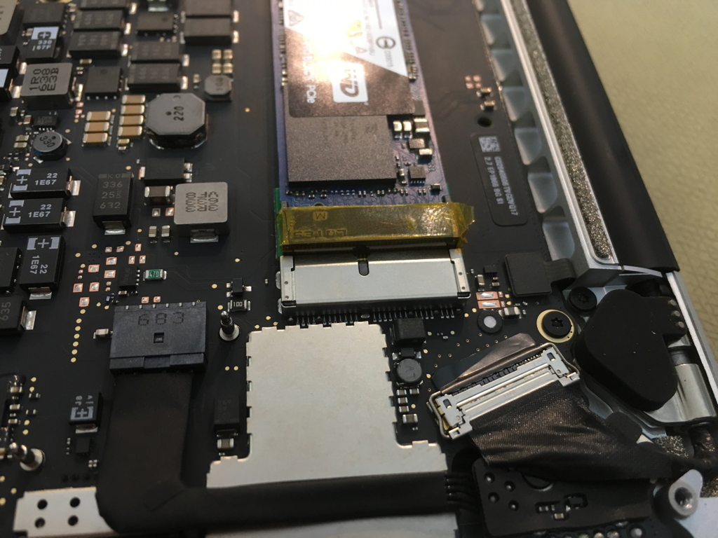

Ensuite, j'ai peut-être trouvé une solution pour le problème de reconnaissance aléatoire en 2x lanes.
J'ai fait les tests avec un WD Black M.2 ainsi qu'un Samsung EVO, sur cette machine j'avais bien seulement 2x lanes en PCIe 2.0...

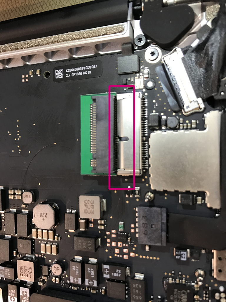

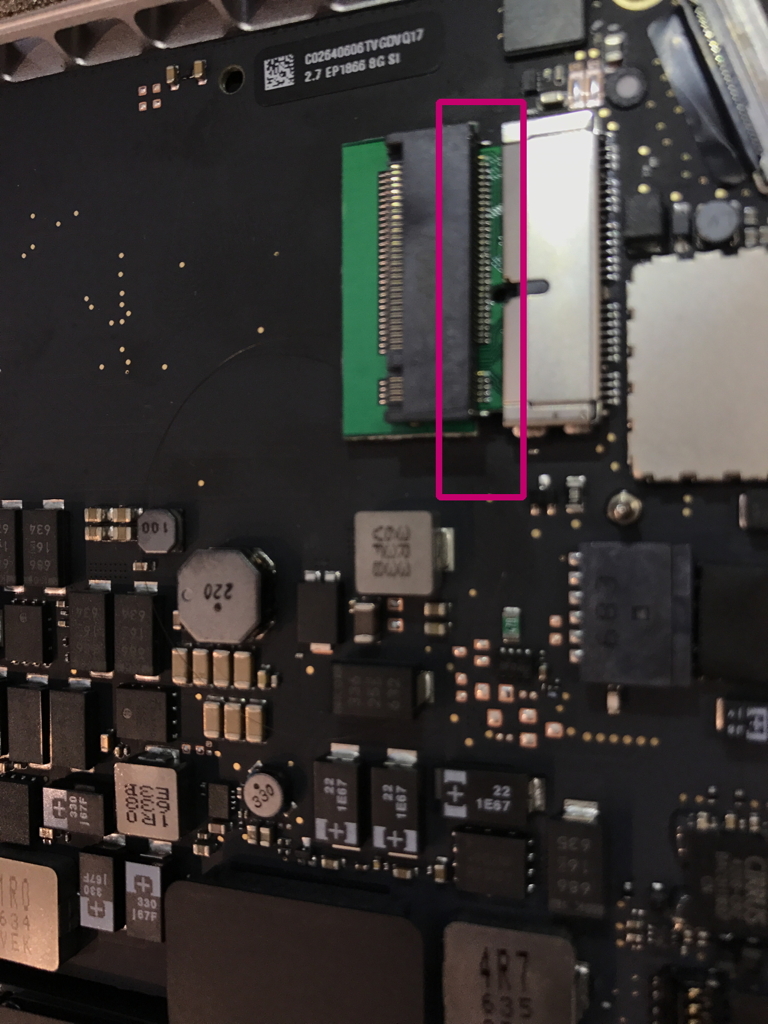

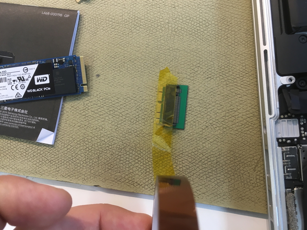

Voici quelques photos qui expliquent le problème :
Sur les 2 premières photos, on voit que le signal PCIe de l'adaptateur passe beaucoup trop près de l'armature (shield) du connecteur Apple. A la limite, ça touche presque !
La solution passe simplement par protéger les contacts par 2 couches de "Kapton tape" (du scotch ferait l'affaire..)
On passe bien de 2x lanes en PCIe 2.0 avant :
à 4x lanes en PCIe 2.0 après :
Et les benchs le montrent :
