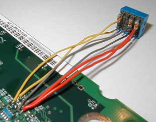

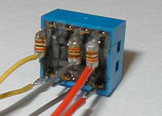

Pour agrémenter le débat, voici les photos de Lodège: désolé pour toi seven, le bi-pro de sonnet vaux le coup mais coûte près de 10000 frs…
Et le commentaire de Lodège:
En commentaire du montage bien "bidouille du dimanche matin à la maison"
j'ai juste à indiquer que j'ai récupérer des résistances sur un lecteur de
disquette 800k naze de mon Mac II que j'avais dans un carton... j'ai trouvé
leur format pratique
Je n'ai pas raccordé la R11 car je ne compte pas être aussi aventurier que
Manu et aller au delà de 500Mhz....
Mon Mac est le même que Manu : G4 AGP 350Mhz rev. 2.7 et je tourne sans
problèmes depuis hier à 450 )))
Merci donc de mettre les photos en ligne si ça peut inciter certains à faire
le pas...

- - fifi   Pour agrémenter le débat, voici les photos de Lo...   28 May 2001, 16:47
- - Lodege   Merci fifi pour la mise en ligne des photos. Je to...   28 May 2001, 17:53
