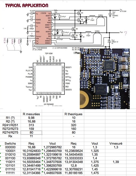

Voila un p'tit tableau de correspondance switchs/tension, dont la colonne de droite doit pas etre loin de la vérité (j'ai mis les memes formules, mais avec des valeurs de resistances standard arrondies par rapport a mes mesures).
Pour les gigadesign et powerlogix, un montage facon vmod des cartes graphiques, avec un potard entre le eain et la masse permettrais de regler le fameux vout (et une resistance talon, sinon ca peu etre difficile a regler et dangereux pour le matos)
Suffit juste de trouver un endroit plus pratique a souder que le pin 1 du regulateur sur le pcb.

- - MiGaNuTs   Pour stabiliser ta carte a 2 Ghz,je note que les s...   6 Sep 2007, 22:22
- - jonathanrenaud   Il y a effectivement de forte chance que le dipswi...   7 Sep 2007, 03:54
- - MiGaNuTs   J'ai pris des photos a la resolution maxi de m...   7 Sep 2007, 17:21
- - jonathanrenaud   Pour te donner un coup de pouce, deux choses pour ...   8 Sep 2007, 06:00
- - Gamoul   Au fait, pourquoi est-ce qu'il y a 3 dipswitch...   8 Sep 2007, 14:32
- - jonathanrenaud   Il semble bien que oui (c'est du moins ce que ...   8 Sep 2007, 14:42
- - Gamoul   Donc le 3ème dipswitch sert pour le voltage, mais...   9 Sep 2007, 01:48
- - jonathanrenaud   CITATIONA moins que les switch servent à monter d...   9 Sep 2007, 04:07
- - Gamoul   Oui mais c'est quand même suspect, habituelle...   9 Sep 2007, 04:14
- - jonathanrenaud   Ça sent la modif de layout inextremis. Les cartes...   9 Sep 2007, 04:22
- - MiGaNuTs   Newertech utilise le meme PCB pour ses cartes 7447...   9 Sep 2007, 08:29
- - Gamoul   J'ai remarqué les trous aussi mais ils condui...   9 Sep 2007, 13:13
- - jonathanrenaud   CITATIONSinon, pour mesurer la tension des CPU, pr...   9 Sep 2007, 17:49
|- - Gamoul   CITATION(jonathanrenaud @ 9 Sep 2007, 18...   9 Sep 2007, 18:39
- - MiGaNuTs   J'ai fait quelqes tests au multimetre, et un b...   10 Sep 2007, 17:13
- - MiGaNuTs   J'ai emmené mon bout de crobard au boulot, la...   11 Sep 2007, 19:46
- - jonathanrenaud   Excellent travail ! La table des voltages des ...   12 Sep 2007, 04:30
- - Gamoul   Très intéressant tout ça, beau travail On tro...   12 Sep 2007, 04:35
- - MiGaNuTs   Voila un p'tit tableau de correspondance switc...   12 Sep 2007, 17:14
- - jonathanrenaud   Encore du beau travail ! Mais un trucs qui ne ...   13 Sep 2007, 03:24
- - MiGaNuTs   A la poursuite du moindre megahertz supplementaire...   13 Sep 2007, 22:42
