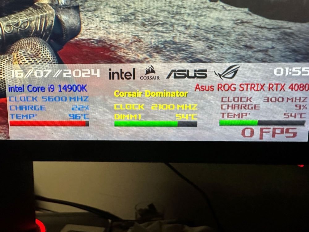

Je n'ai que des emm*erdes avec mon 14900K.
Au début, pas de problème, et puis, cela a commencé : des appli qui ne se lancent pas, à moins de s'y reprendre à plusieurs reprises. Crash en plein jeu (Elden Ring pour ne citer que celui-là), et j'ai vraiment l'impression que les choses vont en s'empirant. Je dirais même que la dernière mise à jour du bios de ma carte mère ASUS a encore plus aggravé les choses. J'ai rétrogradé à la version précédente et ça va un peu mieux.
Il y des surchauffes que je n'avais pas au début, genre 95°+ pour une activité où tout se passait bien auparavant. Bon, ok, c'est l'été, mais tout de même mad.gif !
J'ai appelé INTEL, qui m'a répondu d'arrêter d'overclocker mon processeur mad.gif ce que je ne fais pas !! Ils m'ont fait faire divers tests et, selon eux, tout va bien.
J'ai downclocké du coup, pour avoir une perte de performance d'environ 15% et toujours des surchauffes et des crash...
On est très nombreux dans ce cas, et je pense qu'on n'est pas sorti de l'auberge. M*rde quoi ! c'est un outil de travail avant tout !
Cela mérite une class action.
Petite photo -désolé pour la qualité- d'un démarrage d'Elden Ring. Il m'a d'ailleurs fallu 3 essais pour qu'il aboutisse. Après, en jeu, on se balade vers les 80°. Je précise que le processeur est refroidi par un water cooling Corsair H170i Elite LCD XT. Il ne peut donc pas être mis en cause.
(EDIT : taille de l'image)

Citation (tedeka @ 16 Jul 2024, 02:10) *
Salut,
Bah, cela ne veut rien dire :-(
Une pâte thermique mal appliquée ou une force de serrage trop importante (ou pas assez) et boum... Tu prends 15°C de plus quel que soit ton watercooling.
Je l'affirme car sur ma configuration double processeur, j'ais exactement le même refroidissement sur les deux CPU.
L'un chauffait jusqu'à 20°C de plus que l'autre... et la CM se mettait alors à bipper car je pense qu'elle n'arrivait même plus au throttling dans ces conditions.
Un simple repositionnement du radiateur (je l'ai juste un tout petit peu dévissé pouis un peu fait pivoter et ensuite revissé) et hop... 2°C max de différence de température entre les deux processeurs.
Attention ; je ne dis pas que tu as aml monté le waterblock sur le CPU. Je dis juste que cela peut arriver et que cela peut donc donner l'impression que le processeur chauffe ou que le WC n'est pas efficace.

Citation (Gallows Pole @ 16 Jul 2024, 06:34) *
Salut,
A+
Non. Le montage est bien réalisé, d'ailleurs la température du liquide de refroidissement est du coup trop élevée aussi, au point que le refroidisseur se met parfois en mode sécurité, le temps que la température baisse. Le problème, c'est le CPU, c'est pas moi.
