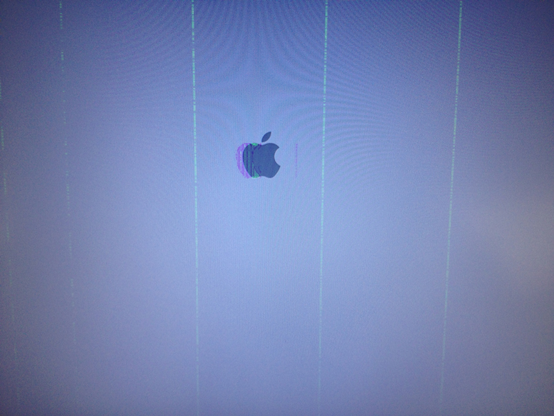

  • D'abord des petites choses du type lags et sautes d'images sur de la lecture vidéo (en local), difficultés à gérer la luminosité de l'écran (qui à tendance à revenir à 4/5 barres toutes les 10 secondes, quel que soit l'éclairage ambiant) etc.

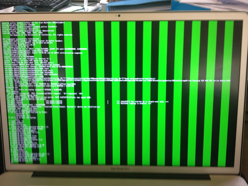

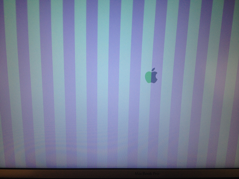

  • Ensuite très vite ça a commencé à devenir plus sérieux, et j'ai eu droit à tout un tas d'effets spéciaux à l'écran: lignes verticales ou horizontales, split screen (dédoublement d'écran), scintillements etc. (voir image en bas de page) le tout se terminant évidemment par un gel total du système, et donc une extinction forcée avant redémarrage.
  • Au redémarrage justement, malgré les resets PRAM, resets SMC, Safe Boot etc, l'écran avec la pomme est strié horizontalement, et généralement avec une dominante de couleur (variable, j'ai eu du vert, du rouge, du violet, du bleu...). Lorsque la pomme disparaît, on arrive sur un écran blanc et plus rien ne se passe... à part les ventilos qui s'emballent et la coque alu qui chauffe très fort et très vite. Obligé de ré-éteindre sauvagement et renouveler l'opération plusieurs fois avant de finalement pouvoir arriver sur le bureau (mon score perso c'est 27 fois, le tout en attendant que la machine refroidisse un peu à chaque fois... c'est très très long...). Chez certains utilisateurs ayant exactement les mêmes symptômes, la machine finit par ne carrément plus booter. La plupart du temps avant d'en arriver là, il est possible d'utiliser la machine quelques heures d'affilées en forçant le GPU intel à l'aide de l'utilitaire gfxCardStatus. Lorsque que l'on fait le test de repasser sur GPU AMD, la sanction est quasi immédiate...

Un petit exemple du résultat que j'ai au boot par moment....

Concernant les défauts d'affichage constatés voici les photos :
