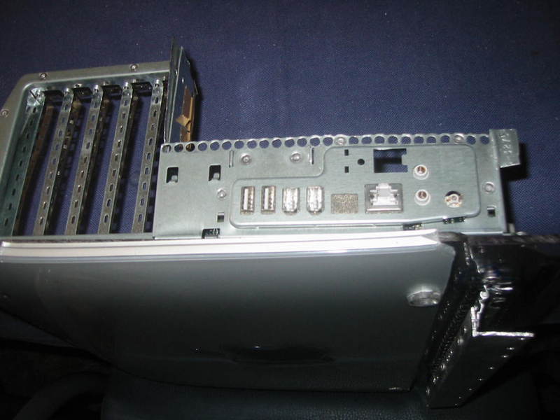

Side view : door, plexi support, MOBO support, rotation syst
Mise en ligne par : B B Le : 14 May 2007, 18:58
Vues : 2087 · Commentaires : 0
Taille du fichier : 50.79 Ko · Dimensions : 800x600
Tout le travail se voit ici : le panneau extérieur du G4 est vissé sur un panneau plexi. Sur ce panneau vient se visser du côté interne le support métallique du G4 pour la carte mère. L'arrière des entrées/sorties du G4 a été adapté pour laisser la place aux ventilos arrière du G5. La charnière de la porte du G4 est rivetée sur la panneau plexi d'un côté et de l'autre sur une latte métallique profilée en L dont le côté horizontal a été raccourci pour ne pas positionner la carte mère trop à l'intérieur du boîtier.
I use a plexi plate to attach the outside panel door, the metallic MOBO support on the inside and the rotation system door.
