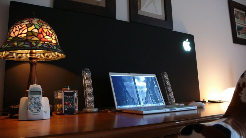

un arrière plan décent pour mon mpb en attendant le ciném
Mise en ligne par : goulwen Le : 16 Mar 2007, 17:54
Vues : 7198 · Commentaires : 12
Taille du fichier : 56.77 Ko · Dimensions : 800x450
depuis le temps que je réfléchissait au moyen de donner à mon bureau un style "apple store"... un peu de bois, de peinture, de verre dépoli, et de néons et hop! me voilà sur fond noir avec une petite pomme lumineuse wink.gif plus que 2 mois avant le NAB qui m'apportera peut être la mise à jour tant attendu des cinéma display 30"... dès qu'ils les sortent, je passe commande!

Vrèment très beau ton fond !

et ptet virer le faux iphone
au moins on sait qu'il yaura un acheteur minimum en france

éh éh! la lampe très moche c'est un repro style Tiffany et elle va bien avec le reste de mon intérieur!

Petite question, pourrais-tu nous renvoyer vers le wallpaper de New-York que tu as sur ton desk?
Et si tu ne te souviens d'où tu l'as eu, nous l'uploader sur Internet?

tu aurais pu faire avec un allumage avec des petites LED pour la pomme, aussi efficace et plus economique.
sinon trés joli.

comment t'as fait pour la lumière avec la pomme ?

3 pour l'iPhone est oui comment a tu fait poiur l'éclairage de la pomme (mettre le néon dans la planche de bois) et comment as tu creuser la forme de la pomme aussi parfaite !?

alors, j'ai fait simple en fait. je vous ai fait une coupe de photos:
http://californiapple.com/
rubrique pomme lumineuse
mais voici quelques explications/
je travaille avec des plaques de sapin du nord de chez brico dépot, mais on peut utiliser du médium ou autre. il faut considérer que derrière la pomme, il ya un carré évidé de 20cm par 20. ma plaque de bois faisant environ 1,2 cm d'épaisseur, j'ai donc du la descendre par l'arrière avec une défonceuse, pour avoir un carré de 20 par 20, derrière la pomme qui ne fasse plus que 0,5cm d'apaisseur. là j'ai tracé ma pomme et fait la découpe à la scie sauteuse. ensuite, j'ai rajouter une bordure avec des baguettes tout autour de la plaque pour l'épaissir sur les cotés ( environ 3/4cm en tout max) on bouche tous les trous avec de la pate a bois et on ponce au papier de tolier en 400 ou 600 ou avoir une surface parfaitement lisse.. j'ai fait des petits pieds sur les cotés car je voulais qu'il reste contre le mur en me laissant une goutièrre suffisante en dessous pour passer mes nombreux cables et surtout, pour passer le plus gros qui sortiras de mon apple cinéma display 30" bientot...
la peinture est a faire au petit rouleau laqueur. c'ets très important pour avoir un rendu correct.
j'ai peint avec une sous couche universelle au white spirit et deux couches de peinture ardoisé. il m'en restait un pot et il est possible d'écrire a la craie dessus comme sur un tableau décole. je ne vais pas le faire, mais le noir mat rendu est excatement ce que je recherchait .
une fois le tout peint, j'ai glissé derrière la pomme deux plaque carrée de verre dépoli récupérer de 19x 19cm l'une sur l'autre, fixée par des petites vis qui les bloques. ensuite viens le Neon, j'ai pris un tres fin de chez leroy merlin que j'ai posé en dessous de la pomme sur une baguette de bois.celui ci éclaire la pomme mais vu que ce n'étais pas suffisant, j'ai opté pour rajouter apres le neon un miroir carré de 25 x25cm qui renvoi en fait la lumière du neon vers mon verre depoli. j'ai bouché toute le lulmière sortant par l'arrière avec du gros scotch matt. et voilà l'affaire!..
j'ai realisé plusieurs type de bricole avec du bois dont un porte projecteur, mon maquillage d'écran (théatre) et mon ardoise avec l'horloge Néon.. c'est rapide et ca rend pas si pire, même si l'on peut faire dix fois mieux...
j'espère que ca vous eclaireras et vous donneras des idées.

Ok merci et bravo c'est très beau et ca fait vraiment très Mac ! Très Apple !
