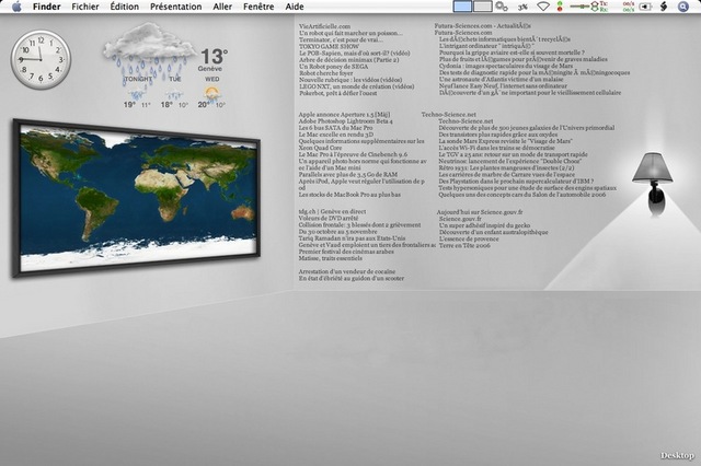

Salut,
très beau screenshot thumb:
Les résumés de sites c'est fait avec quoi ? Geektool ?
Petite modification: Je trouve que cette carte donne mieux que la photo initiale..
Je me sers effectivement de "GeekTool" pour l'importation sur le bureau de commande important les flux rss dans le terminal.

Si tu as un ptit moment tu pourras m'envoyer la commande que tu utilises pour lire les RSS ? smile.gif J'ai essayé un peu ici mais rien de concluant confused5.gif
Par contre, c'est pas un peu pénible à la laongue tout ce texte sur le bureau ? J'aime déjà pas qu'il y ait plus de deux îcones alors du texte... En tout cas, ça donne un bureau tout neuf toutes les 15 minutes happy.gif

ca doit pas trop lui poser de probleme vu qu'il utilise deux bureau… Pratique non ? laugh.gif
Mais autrement tres bonne idée

Hyp, pour les commandes: voici celle que j'utilise, par exemple, pour le site "VieArtificielle.com":
(* url="http://www.vieartificielle.com/rss"
curl --silent "$url" | grep -E 'title' | sed -e 's/<title>//' -e 's/<\/title>//' -e 's/<description>/ /' \
-e 's/<\/description>//' *)
Avec un rafraîchissement de 3600.
L'idéal est une adresse "xml" mais rss fait bien l'affaire...
nikos_1283, en fait non, le texte n'est pas du tout pénible à la longue car sa couleur est justement très atténuée wink.gif Et vu qu'il s'agit d'informations pour sa fonction principale, c'est toujours un plaisir d'y jeter un oeil.

Bonjour ;-) , ce desktop est formidable, mais je suis novice en informatique (j'apprends vite ;-)).
J'ai installé geektool, mais je n'arrive pas à mettre autre chose que des photos...
Je suis perdue, et j'aimerais tant me faire un fond d'écran similaire à celui-ci...
Qui peut m'aider??
Un grand merci d'avance

Bonjour Titlau,
Une fois GeekTool lancé, il suffit de sélectionner un groupe (à gauche dans la fenêtre) ou d'en créer un nouveau (ne pas oublier de le "cocher" pour l'activer). Ensuite, il faut sélectionner "Shell" (en haut, à droite). La fonction invite une commande, dans une zone réservée au texte. Il faut, par exemple pour un flux rss, effectuer un copier-coller de la commande que j'ai écrite plus haut, dans les commentaires (Sans les "(*" et "*)"). Cette commande donne les informations du site "vieartificielle.com" mais si on souhaite un autre site internet, il suffit d'effacer "http://www.vieartificielle.com/rss" et de remplacer cette adresse par une autre adresse rss ou xml. (Par exemple: "http://www.techno-science.net/include/news.xml").
Ensuite, pour ce qui est du reste (couleurs, police, texte, icône), à régler pour les goûts de chacun smile.gif

Merci beaucoup Hadaka,
J'ai suivi à la lettre tes infos, mais mon cadre bleu reste désespérément vide...
J'ai essayé avec l'adresse techno-science et d'autres... rien... je ne comprends pas.
Il me semble faire tout ce qu'il faut, mais ça ne marche pas... ;-(
