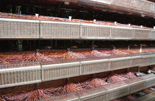

"Dis, comment ça marche l’adsl ?"
Mise en ligne par : ViriisXP Le : 30 Mar 2006, 17:55
Vues : 5033 · Commentaires : 4
Taille du fichier : 84.95 Ko · Dimensions : 515x336
On peut se poser des questions - parfois - sur les délais pour la construction de sa ligne adsl, sur son fonctionnement, sur "qui fait quoi ?, etc
Alexandre Archambault* répond à cette question :
"Le technicien FT va établir une continuité métallique entre la réglette de l’abonné
et au niveau du répartiteur général
et un plot de renvoi sur le symétrique du Répartiteur Cuivre Opérateurs (RCO) situé dans la salle répartiteur, le RCO lui-même étant situé dans la salle dégroupage. Cette continuité métallique s’effectue via la pose de jarretières
dont le nombre (et donc les possibilités de gourrance) varie en fonction de la configuration du site.
Le RCO (qui est le point frontière de responsabilité entre FT et les opérateurs alternatifs, cf. Site ARCEP ) et son miroir en salle répartiteur sont déjà précablés, tout comme la liaison entre le plot de renvoi sur le RCO et le DSLAM qui est à la charge de l’opérateur alternatif.
Bref, en matière de dégroupage, tout le gros du travail est effectué en amont avec le précablage au niveau du RCO et de son miroir, et entre le RCO et le DSLAM. L’opération de dégroupage proprement dite ne concerne que FT qui va donc effectuer la construction nécessaire de l’accès entre un plot sur une réglette abonné et un plot sur le miroir RCO.
Sachant que la plupart des répartiteurs ne sont pas "habités", c’est à dire disposant en permanence au quotidien de personnel dédié pour effectuer les opérations de cablage. C’est ainsi que sur la plupart des répartiteurs, les opérations de cablage sont fonctions des tournées programmées par les unités locales de FT, et donc de leur charge de travail dans la mesure où le dégroupage ne relève pas du Service Universel.
> pour DP c’est pareil sauf que cohabitent a la fois les basses frequence
> utilisée pour la voix FT et les hautes frequence DSL
En dégroupage partiel, c’est la même ingénierie qu’en total, sauf que vient s’intercaler entre la réglette abonnés et le RCO le passage par un rack de filtres (en attendant la mise en oeuvre de réglettes filtrantes, sachant que l’expérience n’est pas super probante) avec une entrée et deux sorties : basses fréquences => jarretièrage vers le plot sur le répartiteur dédié au service téléphonique / hautes fréquences => jarretièrage vers le plot de renvoi sur le symétrique du RCO.
> je pense que cela dure quelques minutes
D’après l’ARCEP dans le cadre du calcul des coûts du dégroupage, c’est plié en une vingtaine de minutes. D’après FT qui conteste cette analyse, c’est plutôt une heure."

excellent et très instructif : cela aurait mériter une news plutôt qu'une simple insertion dans la gallerie wink.gif

ah la la ca me rappelle des souvenirs, jeune technicien telecom il y a 20 ans les collègues blagueurs m'ont collé au répartiteur pour mon initiation, monté sur les échelles avec une doudou antillaise aux formes très généreuses dont le parfum me perturbait le mental difficile de se concentrer sur les paires a raccorder

Depuis un bon bout de temps j'essaie d'avoir une vue concrète de tout ce qui est infrastructure du reseau telephonique . Je n'ai pas trouvé de livres ou bien de site internet où cette infrastructure est expliquée en images ( et pas que des schémas ) . Je n'ai rien trouvé d'interessant au point de me demander si c'est Top Secret ! . Ces photos m'ont surpris car je n'ai pas pu trouver pareil sur Internet . J'ai trouvé un site : http://www.cybergeography.org/ mais il ne contient pas ce que je recherche .
Merci pour les photos et les explications .
